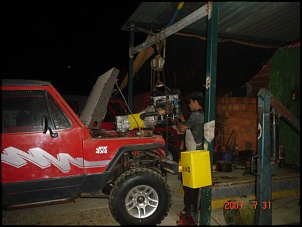

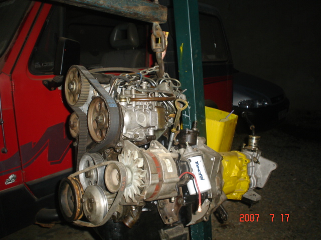

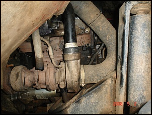

    vou esperar a manifestação da turma ´pois estava querendo instalar no meu jota uma turbina menor, o meu ap e aditivado,cabeçote 1.6 com bloco 1.8 e turbinado com uma garrett de s10, (fica mais ou menos 1.9) mas acho que a turbina enche pouco, entendo pouco de motor diesel e turbina ,como estou na pesquisa vou ficar de olho!!!
    Miniaturas de Anexos Miniaturas de Anexos alguem ja instalou turbina do gol 1.0 no motor ap diesel-04.jpg   alguem ja instalou turbina do gol 1.0 no motor ap diesel-01.jpg   alguem ja instalou turbina do gol 1.0 no motor ap diesel-rua-sebastiao-de-menezes-025.jpg   alguem ja instalou turbina do gol 1.0 no motor ap diesel-lu-cabelo-novo-016.jpg   alguem ja instalou turbina do gol 1.0 no motor ap diesel-rua-sebastiao-de-menezes-009.jpg
