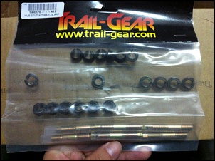

    Em uma conversa no tópico do troller do zeca-cj( http://www.4x4brasil.com.br/forum/fr...i-37-a-54.html ), eu foi orientado a colocar as arruela cônicas para resolver o problema do flutuante se soltar. Pois bem, comprei logo três jogos iguais a esse da foto, porem não foi o da TG,mas os originais da toy band.(originais msm).
    Dica:como consertar cagada dos eixos da Enfer no  willys.-flutu.jpg
    As minhas minhas duvidas são:
    Esses prisioneiros q na foto aparecem perto do dedo, eles vão no logar do para fuso allen ?

    Amigão, uma extremidade desse parafuso tem rosca grossa e a outra, rosca fina, se eu não estou enganado.
    Vai colocar os prisioneiros no lugar dos parafusos originais, e é aconselhável montá-los com trava química.
    NA outra extremidade, vai a porca para prender a tulipa do semi eixo.
    O diferencial desses parafusos é a famosa arruela cônica. Sem ela, vai soltar novamente. Pode ser necessário ajustar os furos da tulipa para receber as arruelas cônicas. Não deixe de usá-las.

    Bom dia Renato.
    Ontem msm fui tentar colocar os prisioneiros, mas não consegui pois os allens originais do kit tem um diâmetro maior do que os prisioneiros da band, então não da pra colocar
    Se quiser eu tiro uma fotos...
    O allen q esta lá é de 8mm e a porca dos prisioneiros é de chave 13...
    Eu vou montar com trava rosca sim.
