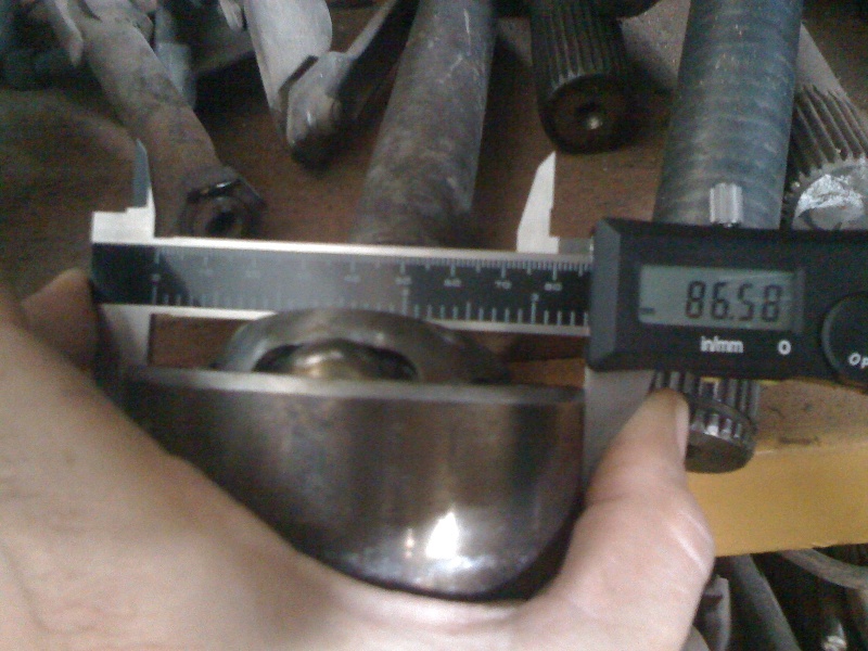

    Cara, tenho umas homocinéticas de band aqui no depósito, nunca quebramos nas viaturas mas meu pai é meio exagerado dai tem algumas de reserva
    A medida da parte plana como pode conferir na foto é de 86,58mm não cheguei à medir todas peguei a mais limpa e que parecia menos surrada.
    Pode ser que esses quase 0,50mm estejam te atrapalhando, se fosse na montagem de um motor ou dos componentes internos do diferencial seria algo impossível de ajustar, vc pode optar por conseguir homocinéticas spicer ou esmerilhar alguns pontos da bolota de munhão pra tentar ganhar o espaço que precisa pra homocinética que já possui.

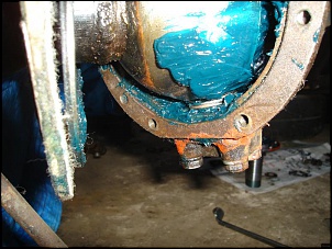

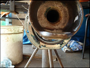

    Esmerilhei a parte interna do munhão (foto 1,2 e 3) até conseguir encaixar dentro da carcaça, muito justo, achei que precisou tirar muito material, mas se ficou fraco f#@#$!!! Até ai beleza, mas na hora de montar a manga (após ajustar o munhão) ela ficou fora d centro, ou seja muito alta em relação a linha do eixo, resultado não encaixava no munhão. Tentei colocar uma arruela com espessura de quase 3mm entre o "toquinho" e o encosto do rolamento inferior (ver foto 5) só assim consegui encaixar a manga pois abaixou o munhão por inteiro, mas com o incoveniente de ter que colocar pelo menos 7 calços para regular (foto 4). Será que estou fazendo certo, agradeço desde já quem puder me orientar, pois se der pau é acidente na certa .
    Obs: lendo um post indicado acima diz.....
    Comparando a nova manga, não é somente o diâmetro interno que aumenta, a bucha de bronze também foi substituída por outra maior, deslocando a face de encosto da homocinética, que é diferente da posição da cruzeta original.
    Ai fica a duvida, sera que o kit da Ensimec vem com o furo ja fora de centro?
