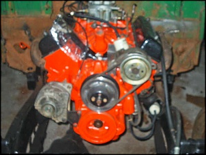

    Cara ha mais ou menos um um ano atras retifiquei um 272 e transformei ele para 292, nao tive dificuldade nenhuma em achar peças(obviamente que os preços nao sao os mais agradaveis) mas encontrei tudo no mercado nacional.
    O 292 e um motor mais indicado para força/trabalho que o 302.
    O 292(ou 272 conforme o ano) tambem conhecido como Rocket, equipou aqui no Brasil desde o fim da decada de 50 ate 1970 e alguma coisa as F100, F350, F600 e Galaxie, ja o 302 equipou somente os Mavericks V8 e Galaxie / Landau a partir de 1975/76
    Agora que o 302 e mais compacto, mais leve e gira mais que um 292 isso nao se pode negar.
    Abaixo seguem umas fotos do motor
    Miniaturas de Anexos Miniaturas de Anexos Ford V8 292-v8-292.jpg   Ford V8 292-v8292.jpg   Ford V8 292-v8-picape.jpg
