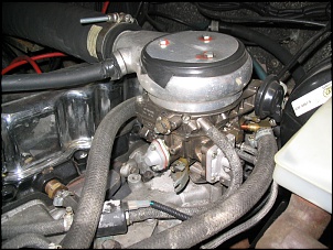

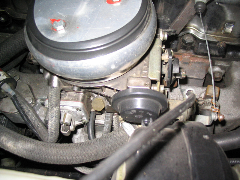

    Amigos, coloquei algumas fotos do carbura, quem sabe ajuda a esclarecer alguma coisa...
    Aproveitando, vou fuçar esse GICLEUR ou GICLÊ pra ver se tem algo errado. Agulha também...
    Se encontrar algum tutorial posto no fórum. Abraços !

    esse carburador ta com cara q foi mexido a pouco tempo
    vo pergunta prum amigo meu quais os gicles q ele ta usando
    pra vc te uma noçao
    pensei em pega na tabela mais axo q vai sai fora da regulagem d opala
    bom nao sei vo ve amanha te falo
    abraços

    Ei Podre... pelas fotos seu motor é turbo? se for TEM q trabalhar com 1 poko de excesso sim, caso contrario vai sentir cheiro de pistão derretido, contando q seja turbo, nao vai adiantar voltar a giclagem original pq ai o q vai acontecer é falta de cmb. na certa
    abç..
    Wilson

    Ok Bruno, akela tampa é mto parecida com a tampa de pressurização de carro turbo..
    Wilson
