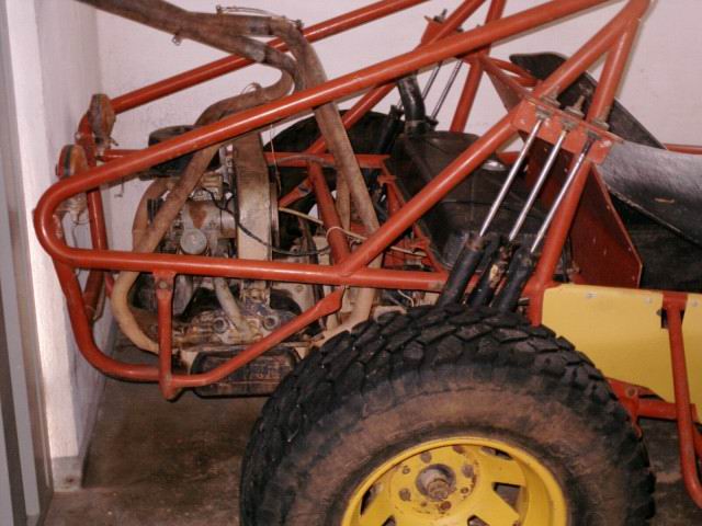

    Leonardo, tem certeza que quer adaptar o tanque da kombi no jeep?
    Eu uso este tanque na gaiola, ele serviu pra ela direitinho, mas pra jeep acho que nem fica bom.
    Vc conhece o tanque?
    Ele é comprido e estreito, se não me engano é para 35 litros acho... eu nunca enchi o meu tanque. Vou mandar uma foto da gaiola que aparece o tanque ou pedaço dele.

    Que dor de cotovelo que eu tô nela... jeep quebrado, gaiola quebrada, largado da muié, vou pra uma cidade vizinha, não arrumo nem briga e meu fim de noite está aqui na internet... ah não... isso nào é vida...
    Bom vamos ao que interessa, as medidas do tanque são:
    87 cm de comprimento
    25 cm de largura
    20 cm de altura
    86 cm de cintura....

    ah e outra, no meu caso eu tive que passar a boca do tanque pra cima, pois originalmente ela é la lateral do tanque, do lado esquerdo, bem abaixo do meio do tanque.
