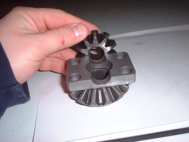

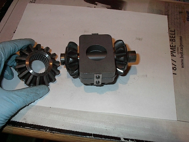

    olá victor, desculpe minha ausencia no outro fórum sobre bloqueio. É que estava trabalhando muito. Você já pensou na possibilidade de colocar um bloqueio de deslizamento limitado na sua gaiola? acho que funciona bem porque é um veículo leve. Estou com um projeto de um e já dei início a construção do mesmo. Pelos relatos que lí funcionou muito bem em um niva.
  • #28

    Renato

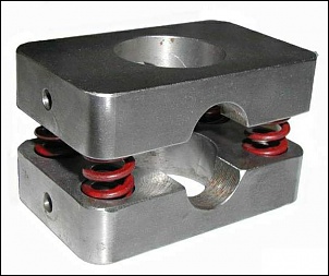

    seria este da foto?

    Bruno vc tem uma foto deste bloqueio intalado no diferencial..

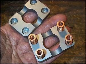

    A funcionalidade desse bloqueio é a mesma do bloqueio com porcas, mas esse é bem mais seguro.
    Miniaturas de Anexos Miniaturas de Anexos Bloqueio On/Off para Gaiola-lock12.jpg   Bloqueio On/Off para Gaiola-lock26.jpg   Bloqueio On/Off para Gaiola-lock29.jpg   Bloqueio On/Off para Gaiola-lock32.jpg   Bloqueio On/Off para Gaiola-lock17.jpg

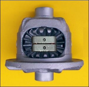

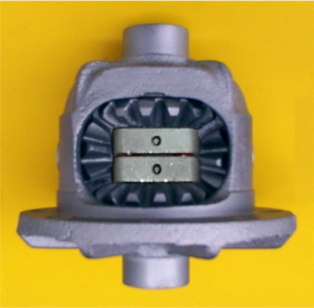

    Este bloqueio da foto está num diferencial de JEEP...o espaço entre as engrenagens da caixa do AP, por ex, tem 25 mm...fica meio apertado.

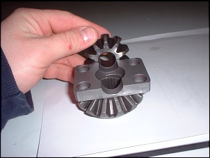

    Olá Bruno, o bloqueio é esse mesmo da foto. Já está em fase final de construção. Acho que na próxima terça feira ja estará instalado.

    Leiam o tópico... Esse bloqueio da foto é um bloqueio que apenas limita o deslizamento, tipo aqueles bloqueios 80%. Não tem nada haver com o bloqueio ON/OFF.
    Creio que não exista para comprar, tem que mandar fazer mesmo...
    Na verdade estamos precisando é de idéias e críticas para projetar esse bloqueio ON/OFF.
    Renato... Tira foto das peças aê, para o pessoal ver.

    Realmente a caixa satelite é do DANA 44, gostei deste modelo vou usar na minha para a dianteira, é bem simples não presisa de torno nem nada vou fazer se funcionar bem posto as minhas considerações
