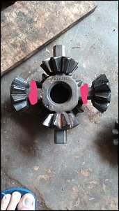

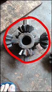

    Tenho uma ideia mais ou menos de como funciona essa d vídeo cabo atua um garfo que puxa um anel descendo duas satelites tipo as do bloqueio com porca tipo cunha

    Usei uma caixa de satélite de caminhão pra explicar mais ou menos com dois risco uma mola e a outra com círculo explicando anel tipo cunha que aciona descendo as engrenagens que travão diferencial
