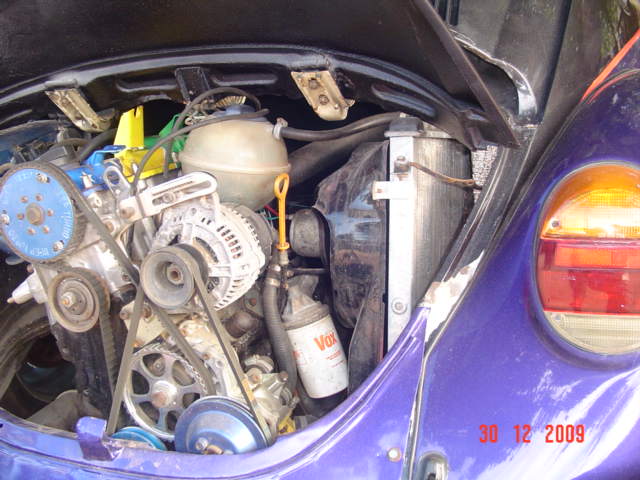

    Esse aqui eu que fechei o motor, é de um amigo que participa do campeonato de arrancada Estadual.
    Já correu com AP 2.2 e atualmente com 2.0 ambos aspirados, roda também no dia-dia e o dono nunca reclamou de aquecimento.

    Putz, que sonho isso de não se preocupar mais com a temperatura...O meu radiador está na direita do motor tambem, mas na transversal, um pouco inclinado, ocupando a parte direita do chiqueirinho invertido. Mas não dá conta do recado. Fico pensando em como este sistema da sua foto pode ter vantagens, pois a princípio ele teria ainda menos espaço de onde extrair o ar frio.
