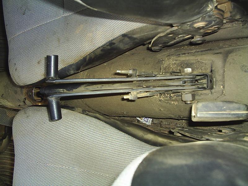

    Olha só como fiz um freio seletivo, ao custo final de R$ 15,00.
    Usando:
    02 chapas de ferro de 25cm cada.
    02 tubo de ferro de 4 cm cada.
    01 parafuso com poraca e ruela de pressão para substitui o eixo.
    02 porcas para passar o cabo de freio.
    Pedaços de baguete de janela pra servir de guia.
    Quase tudo é isto é sucata de serralheria, não custa nada.
    Como fazer:
    Apare os batentes do freio para caberem as chapas
    Faça o furo proporcional ao parafuso que irá usar numa extremidade
    Solde o tubo na outra extremidade
    Solde um pedaço de baguete (2 cm) sobre a manete de freio ou recorte os encaixes do cabo para guiar a posição de retorno das chapas
    Solde mais 2 pedaços de baguete para guiar o cabo
    Solde as porcas por onde vão passar os cabos observando a direção do movimento
    Dê acabamento nas arestas cortantes
    Monte e teste antes de pintar com spray comum
    Pronto, tomara que funcione!!!
    Fotos.
    Como sei que vão pedir fotos, lá vão elas.
    Foto 1 - Serve apenas como referência pois sofreu modificações depois.
    Foto 2 - Método de acionamento ( o cabo deve estar bem regulado)
    Foto 3 - Sistema montado no carro

    Mas este freio não fica muito pesado? Meu irmão mais novo tem na gaiola dele seletivo mas com sistema hidráulico, que deixa o freio muito macio e eficiente... com disco atrás então fica sem base...
    Pesado não fica não, princopalmente se o cabo estiver regulado e lubrificado. Rafael, o objetivo deste freio não é parar o veículo mas freiar parcialmente uma roda que esteja deslizando para que o diferencial transfira a rotação para uma roda que tem apoio. Isto só é necessário para quem não tem bloqueio de diferencial (coisa que todo jipe tem).
    Este final de semana fiz um teste em uma trilha de pedras grandes e escorregadias, funcionou muito bem, e calculo a força utilizada em algo como levantar de 3 a 5 kg, dependendo do obstáculo. isto pra mim é leve.

    CAmaRAda Zupa, quando você o puxa (alavanca "normal"), ela passa entre as duas "novas", ou ela "leva as duas novas junto"?
    Teria como você postar fotos com o "Freio-de-Mão" puxado?
    VALEU!!!
    Ao acionar o freio de mão, ele automaticamentel eva as duas manetes já que elas "repousam" sobre o encaixe original dos cabos. Icialmenteusei um baguete como guia mas estava interferindo no movimento e forçando os cabos, então passei a lixadeira no encaixe de forma que as hastes repousem nele. dá pra ter uma idéia nas fotos mesmo, com o sistema desmontado.
    Valeu pelas dicas sobre bloqueio, veja as pedrinhas que subi auxiliado pelo freio.
