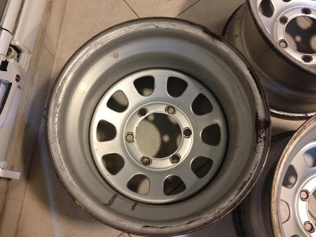

    Rodas!
    As rodas chegaram da RC4x4 hoje. Ficaram muito bonitas!!! eu gostei!!!
    Sao 4 rodas Mangels Daytona 15x10 offset -40 com beadlock.
    ANTES
    DEPOIS
    Junto com as rodas chegaram tambem os discos e pincas de freio dianteiro.
    Abracos!

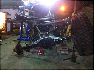

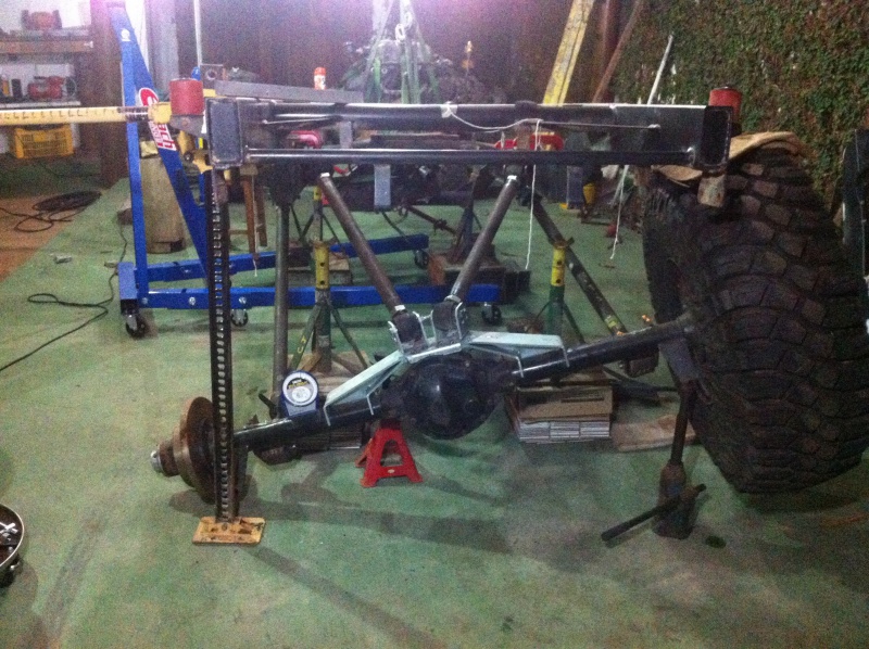

    Final de semana vim de SP trazendo algumas peças pros eixos em montagem:
    Cubos de rodas,
    Mangas de eixo,
    Rodas Livres,
    Porca,
    e Discos de freio traseiro.
    Alguem pode dar um pitaco sobre a qualidade dessas pecas fabricadas pela Enfer?
    Ja usei semi-eixos deles e nunca tive problema, mas cubos e mangas nunca ouvi relato.

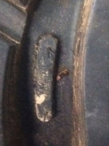

    Hoje foram montados os pneus 37 nas novas rodas com beadlock.
    Na hora de desmontar, a surpresa. um prego de rebite cravado em um pneu.
    Parece azul, mas o beadlock é cinza.
