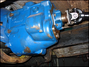

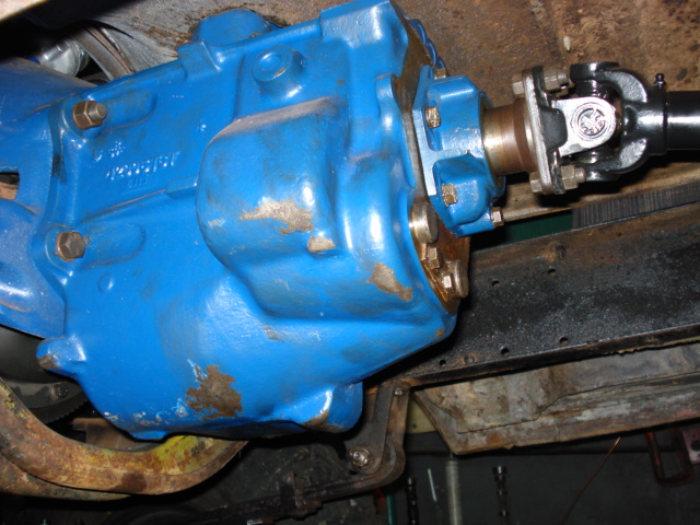

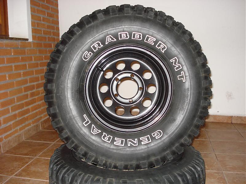

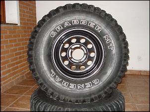

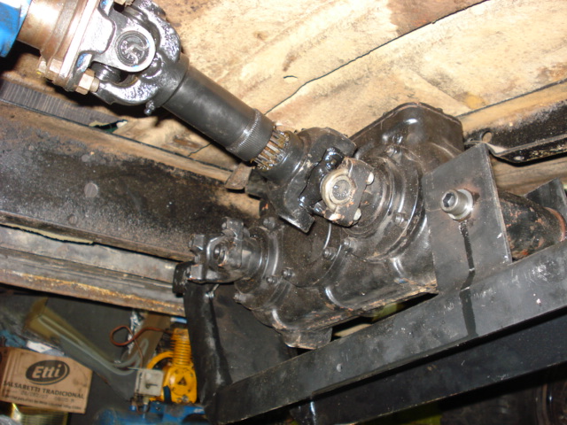

    Segue algumas fotos da F-100 62 que estou montando:
    - Motor V8 292
    - Cambio CL 240 F
    - Tcase Engesa
    - Pneus 33x12,5x15
    - Rodas 8x15
    - Relação de diferencial 3,538
    - PX
    Para o futuro:
    - Freio a disco dianteiro
    - Bloqueio no diferencial dianteiro
    - Guincho
    - Caçamba step side
    - Escape dimencionado
    Abs.

    Amigo,
    Sempre pensei em montar uma caminhonete das antigas na configuração 4x4.
    O mecanico que conserta meu Jeep é especializado nessas adaptações, já vi lá F1 com mecanica completa da ranger 4x4, chevrolet e ford com mecanica completa da Hilux e ele está terminando agora uma GMC com mecânica ranger 4x4. Todas pick-up's das décadas de 50 ou 60!!
    Boa sorte na empreitada!!

    Cesar,
    Até que o chassi dela não é muito longo não !!!!!
    Ela tem 4,7 m de comprimento, o que vou vazer e dimencionar a caçamba para que fique bem justinha no chassi.
    Quanto a transmissão ela está com o sistema das C10, que era fornecido pela Engesa (vide fotos).
    Daria pra usar dos jeeps tambem, mas devido ao torque do motor V8 ela poderia quebrar, então optei pela da Engesa.
    Abs.

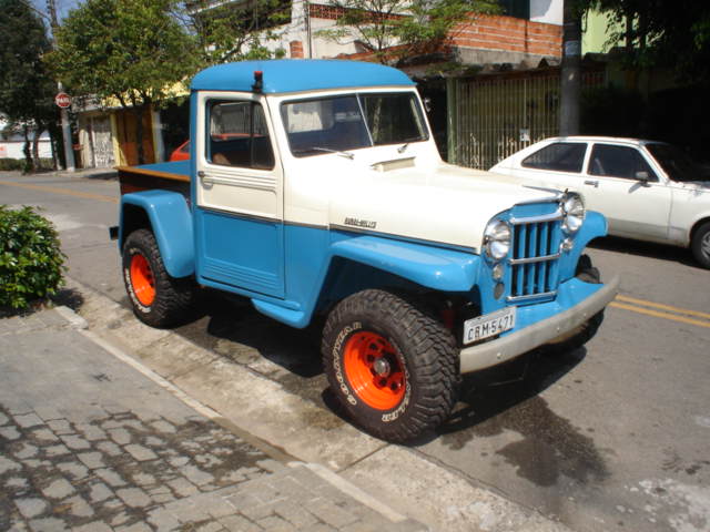

    Eu tive CJ5 por 7 anos, tambem tive uma Rural pickup 59 e sempre usei o CJ5 para trilhas e a rural para os encontro e passeios, a minha intenção com a F-100 é fazer os dois, mas sei que para trilhas ela é grande, um pouco maior que a rural, mas vamos ver como ela se comporta, a minha está com o eixo traseiro original da marca BRASEIXO que é bastante robusto, eu abri pra revisar e só tive que trocar um rolamento de roda e um retentor em praticamente 50 anos de uso. O dianteiro é da F-75, e esse que vamos ver se aguenta, caso negativo, tem um kit da Ensimec que de ser muito bom, já tive vários produtos desta marca e não me decepcionei (Guincho, kit flutuante, bloqueio). Ou então vamos nos falar muito e vou aproveitar sua experiencia para ir sanando os problemas que surgir.
    Seguem as fotos dos meus ex-off road.
    Abs.
    Wellington

    Tem umas coisas que depois que se faz a gente acaba se arrependendo, uma delas foi a venda da pickup. Já fazem + de 5 anos que vendi, nela foi feito tudo e bem feito. A mecanica foi mantida original: motor 6 cil. , combio 3m (1ª seca), freio a tambor, relação 8x43. Ela era muito boa de andar, fiz alguns passeios off-road com ela mas nda radical.
    Se tivesse ficado com ela hoje estaria com uma mecanica mais forte, talves com a da F-100 que estou montando.
    Mas fazer o que, agora não adianta reclamar......................
