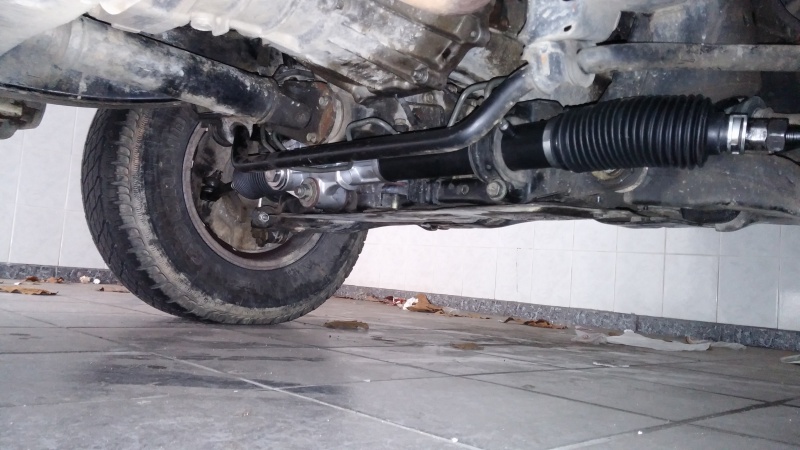

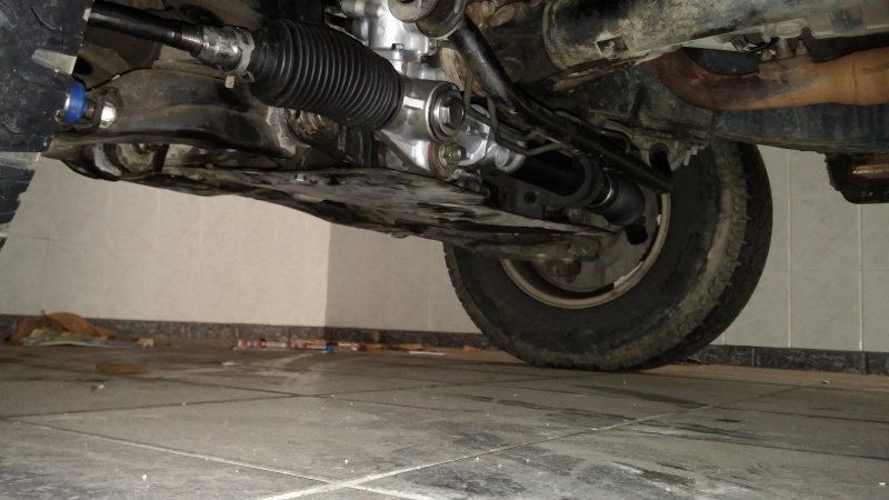

    Caixa de direção, tive que trocar tudo afinal uma sw4 não merece gambiarra não é
    Anexo 464797
    Anexo 464798
    Oliver!
    Pq trocou tudo? Qual era o problema inicial? Qual era a "gambiarra" para solucionar?

    Tive que fazer a caixa...
    O sintoma era um barulhinho na suspensão parecendo bucha estourada...só percebia em paralelepípedo e sentia uma leve trepidação em estradas acima de 110 com aceleração constante.
    Eu poderia estar andando com o carro assim, mas achei melhor não arriscar.
    Pelo o que o João me disse para arrumar teria que desmontar a caixa então seria mais correto já fazer tudo..trocar os reparos, braços axiais buchas etc...

    No motor gastei no total 3500,00
    Foram 1100 de peças
    800 de retífica
    1600 de MO.
    Fazer a caixa por completo saiu 2k, ficou ótimo!

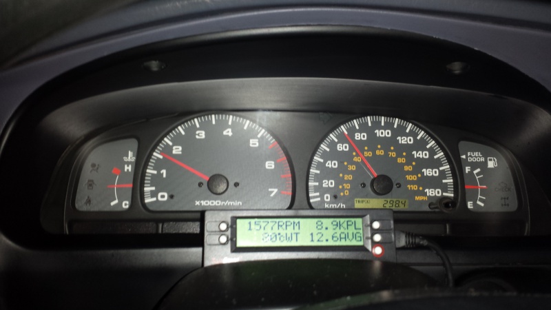

    Tenho feito 1000kms de estrada por semana
    Normalmente tem sido assim!
    Oliver..
    As peças para o motor voce comprou original ? Comprou onde?
    E a caixa de direção, esses 2mil, quanto foi de peça? Original e onde?

  • #22
    oliver
    blz amigo me fala deste aparelho ai eu computador de bordo como funciona serve pra qualquer viatura diesel gasolina fiquei curioso?

    A caixa creio que foi +- 800 de MO e o resto de peças, mas trocou tudo que tinha direito.

    Rapaz esse computadorzinho (scanGauge) é minha alegria!
    Sou louco por tecnologia e não aguentava ver esses carros de papel que fabricam hj em dia com pc de bordo e meu tanque de guerra na base do "caderninho" hehehe...
    Acho que tem para diesel sim, só precisa ver o conector. Para gasolina é do tipo OBD2..tem até uns baratinhos que vc compra no dealextreme OBD2 wifi conector ai depois baixa um app para android(Torque) e faz a mágica!
    O meu é mais Chique porém caro tbm. gastei 150 dólares mais taxas.
    Mas tenho tudo, dá uma sapeada aqui ScanGaugeII : Linear Logic - Home of the ScanGauge
    Só consigo fazer as médias de consumo que postei atualmente por causa desse danado ai....ajuda um montão..
    No início ele erra um pouco no cálculo do combustível, mas depois vc vai regulando a cada abastecida até que fica bem fiel....hj em dia o erro não passa de 1L por tanque, para mais ou para menos.
    Tem função p caramba...vale a pena ver....
