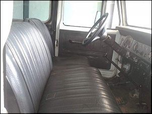

    Quando comprei ela, em Julho de 2012, ela vinha com uma proposta original: bancos originais, direção mecânica, motor om314 "maçarico" (sem turbo), pneus de carga (7.00x16), etc.
    Foto de quando a comprei:
    Toyota Bandeirante CD 88 - "Lenda"-2012-07-19-18.15.06.jpgToyota Bandeirante CD 88 - "Lenda"-toyotaalendainterior.jpgToyota Bandeirante CD 88 - "Lenda"-toyotaalendalateral.jpg

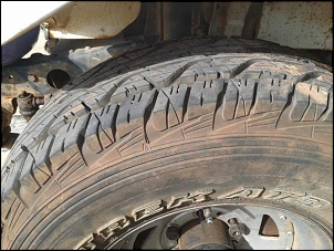

    Antes de efetivamente começar a reforma, foi necessário trocar alguns itens dela (ainda ano passado):
    • Embreagem (LUK Chapéu Chinês - maciaaaaa)
    • Pneus Dunlop AT3 - 265/75r16
    • Snorkel de Diferencial
    Toyota Bandeirante CD 88 - "Lenda"-2012-07-27-11.50.57.jpgToyota Bandeirante CD 88 - "Lenda"-2013-02-02-09.21.26.jpg
    Ficou assim:

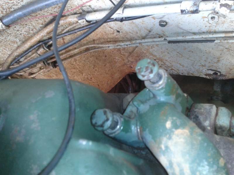

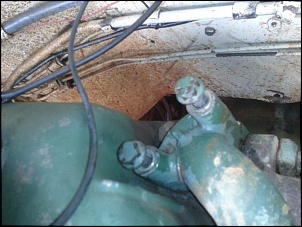

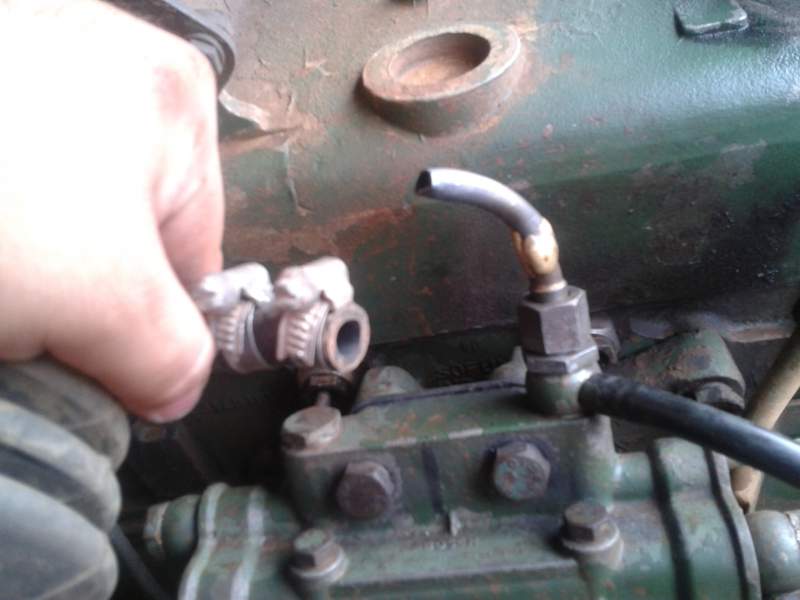

    Primeiro ponto que tive que ajustar, foi uma quebra do tubo de alimentação do Diesel, que partiu-se na última viagem que fiz com a viatura:
    No meio da estrada, a solução de contorno foi:
    close:
    Toyota Bandeirante CD 88 - "Lenda"-2013-01-12-08.39.46.jpgToyota Bandeirante CD 88 - "Lenda"-2013-01-12-08.40.25.jpg
    Solução aplicada!
    Toyota Bandeirante CD 88 - "Lenda"-2013-01-12-08.49.24.jpgToyota Bandeirante CD 88 - "Lenda"-2013-01-12-08.57.16.jpg

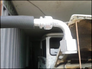

    Aproveitei para tentar tirar o cheiro de diesel que tanto incomoda, jogando o respiro do tanque de combustível para Fora da carroceria.
    Toyota Bandeirante CD 88 - "Lenda"-2013-01-19-17.46.44.jpgToyota Bandeirante CD 88 - "Lenda"-2013-01-19-17.46.34.jpgToyota Bandeirante CD 88 - "Lenda"-2013-01-19-17.46.27.jpg

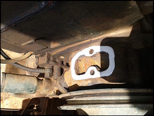

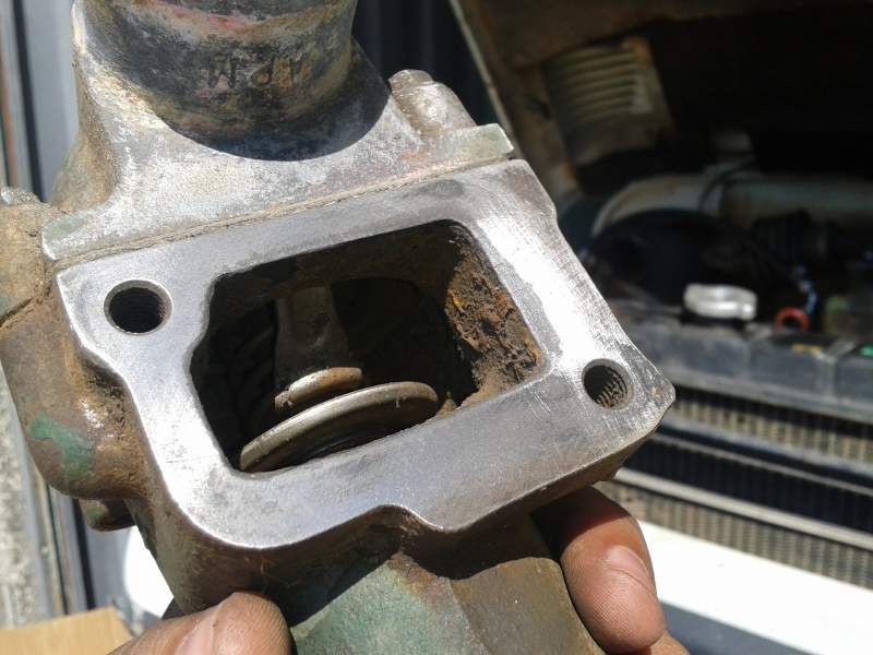

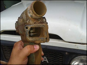

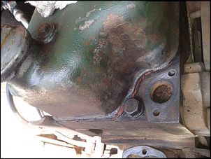

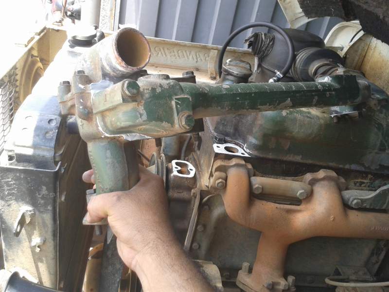

    Esqueci de mencionar, que meses atrás eu havia trocado a Bomba Dágua da Lenda.
    Serviço feito com o enorme apoio de um Amigão!

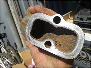

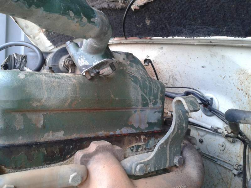

    MASSSSS acabou ficando um vazamento na tubulação que acompanha o bloco do motor.
    O jeito foi desmontar tudo para tentar tirar o vazamento (e outros que possivelmente poderiam surgir).
    Este passo foi feito agora no fim de janeiro/inicio de fevereiro.
    Fotos de quando desmontei....
    Toyota Bandeirante CD 88 - "Lenda"-2013-01-13-12.23.51.jpgToyota Bandeirante CD 88 - "Lenda"-2013-01-13-12.24.11.jpgToyota Bandeirante CD 88 - "Lenda"-2013-01-15-18.16.16.jpgToyota Bandeirante CD 88 - "Lenda"-2013-01-15-18.16.10.jpgToyota Bandeirante CD 88 - "Lenda"-2013-01-15-18.16.29.jpgToyota Bandeirante CD 88 - "Lenda"-2013-01-15-19.14.49.jpgToyota Bandeirante CD 88 - "Lenda"-2013-01-15-19.14.31.jpg
    Limpei as rebarbas/sujeiras e iniciei a montagem
    Toyota Bandeirante CD 88 - "Lenda"-2013-01-19-11.06.00.jpgToyota Bandeirante CD 88 - "Lenda"-2013-01-19-10.23.52.jpgToyota Bandeirante CD 88 - "Lenda"-2013-01-19-12.19.40.jpgToyota Bandeirante CD 88 - "Lenda"-2013-01-19-11.05.53.jpgToyota Bandeirante CD 88 - "Lenda"-2013-01-19-10.24.01.jpgToyota Bandeirante CD 88 - "Lenda"-2013-01-19-11.12.08.jpgToyota Bandeirante CD 88 - "Lenda"-2013-01-13-12.24.02.jpgToyota Bandeirante CD 88 - "Lenda"-2013-01-19-12.19.49.jpg
    Até agora, Aparentemente, sem vazamentos...
    Mas não da para falar muito, pois o carro está parado desde então! hehehehe

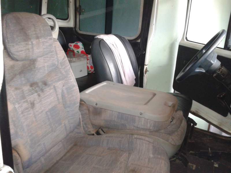

    nesse meio tempo, pausa para ver como ficariam os bancos!
    Só testando a posição dos bancos... não estão fixos...
    (foi mesmo só para mostrar a Patroa o andamento de coisas que ela consegue entender/ver)
    Estão sujos!!!! mas depois ganharão (provavelmente) capas novas!
    Toyota Bandeirante CD 88 - "Lenda"-2013-01-19-18.00.23.jpgToyota Bandeirante CD 88 - "Lenda"-2013-01-19-18.00.55.jpgToyota Bandeirante CD 88 - "Lenda"-2013-01-19-18.01.31.jpgToyota Bandeirante CD 88 - "Lenda"-2013-01-19-18.01.42.jpg
    Tenho fé que com esses bancos, em minha vida reinará a Paz!!! kkkkk
    Chega de ouvir sermão por conta dos "terríveis bancos extremamente feios e desconfortáveis"!

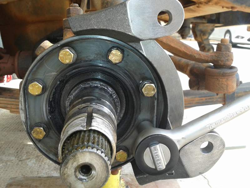

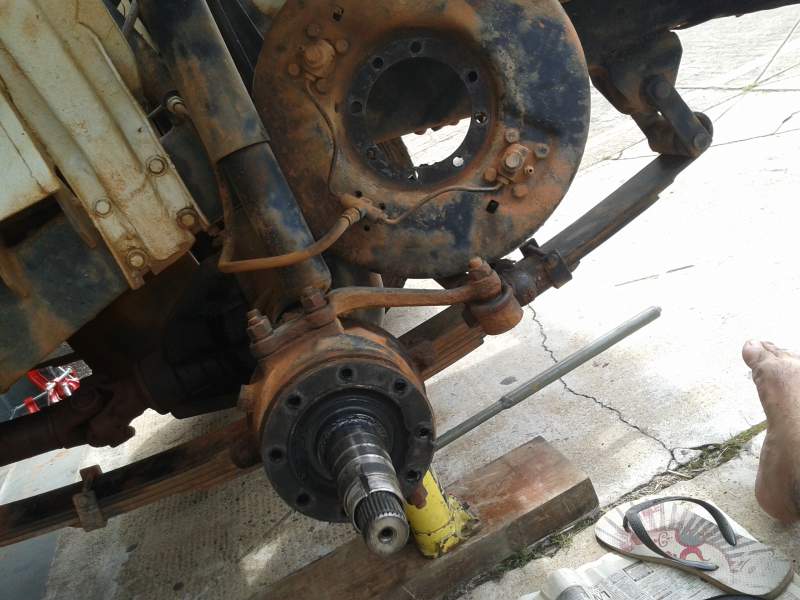

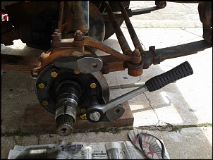

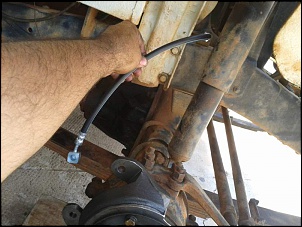

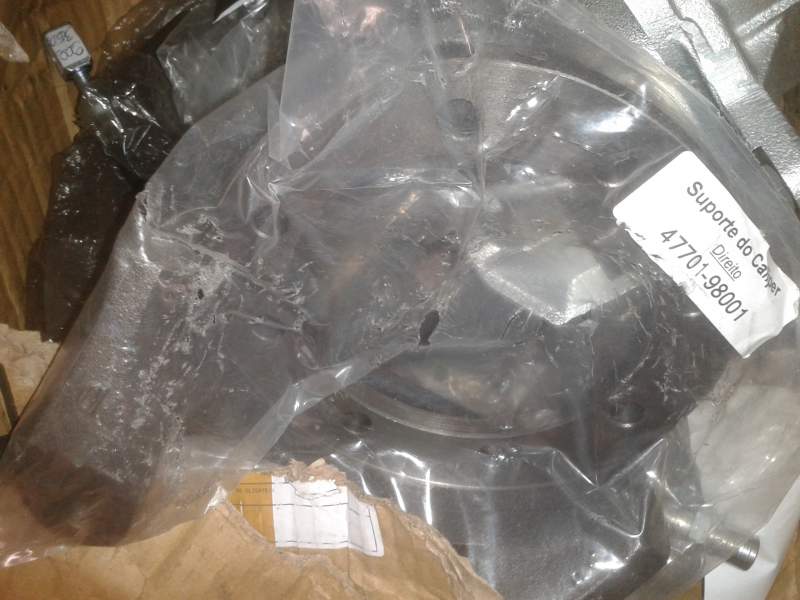

    Depois de algum tempo pesquisando, cotando, meditando, decidi instalar freios à disco nas 4 rodas.
    Comprei eles pela internet e tive que aguardar.... (como é ruim aguardar! ehehhehe)
    Mas uma hora chega!!!
    Toyota Bandeirante CD 88 - "Lenda"-2013-01-22-20.52.41.jpgToyota Bandeirante CD 88 - "Lenda"-2013-01-23-09.29.46.jpgToyota Bandeirante CD 88 - "Lenda"-2013-01-23-09.29.57.jpgToyota Bandeirante CD 88 - "Lenda"-2013-01-23-09.30.15.jpg

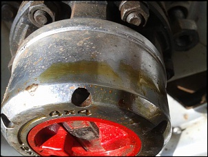

    Daí ataquei o desafio de
    • reparar um vazamento do cubo/munhão/rodalivre do lado dianteiro-esquerdo (lado motorista)
    • lubrificar novamente o munhão
    • trocar os reparos do munhão (retentores) que foram pro espaço
    • instalar freios à disco

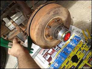

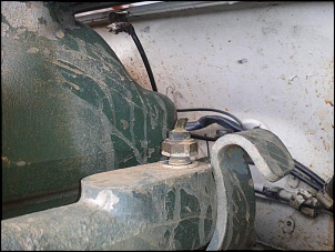

    Trabalhando o lado Dianteiro-Direito:
    Toyota Bandeirante CD 88 - "Lenda"-2013-01-15-19.17.38.jpgToyota Bandeirante CD 88 - "Lenda"-2013-02-09-10.19.45.jpg
    Toyota Bandeirante CD 88 - "Lenda"-2013-02-09-10.19.54.jpgToyota Bandeirante CD 88 - "Lenda"-2013-02-09-10.19.38.jpg
    Toyota Bandeirante CD 88 - "Lenda"-2013-02-09-10.19.59.jpgToyota Bandeirante CD 88 - "Lenda"-2013-02-09-10.25.37.jpg (não ter ferramenta é uma Mer*$$!!!)
    Toyota Bandeirante CD 88 - "Lenda"-2013-02-09-10.51.19.jpgToyota Bandeirante CD 88 - "Lenda"-2013-02-09-10.51.30.jpg
    Toyota Bandeirante CD 88 - "Lenda"-2013-02-09-11.41.30.jpgToyota Bandeirante CD 88 - "Lenda"-2013-02-09-11.41.35.jpg
    (tava o zé ruela aqui todo feliz, achando que estava fazendo certo!!! kkkkkkkkk)
    Miniaturas de Anexos Miniaturas de Anexos Toyota Bandeirante CD 88 - "Lenda"-2013-02-02-09.20.57.jpg   Toyota Bandeirante CD 88 - "Lenda"-2013-02-02-10.21.19.jpg   Toyota Bandeirante CD 88 - "Lenda"-2013-02-02-10.21.30.jpg   Toyota Bandeirante CD 88 - "Lenda"-2013-02-02-11.00.42.jpg   Toyota Bandeirante CD 88 - "Lenda"-2013-02-02-11.00.49.jpg   Toyota Bandeirante CD 88 - "Lenda"-2013-02-09-13.06.46.jpg

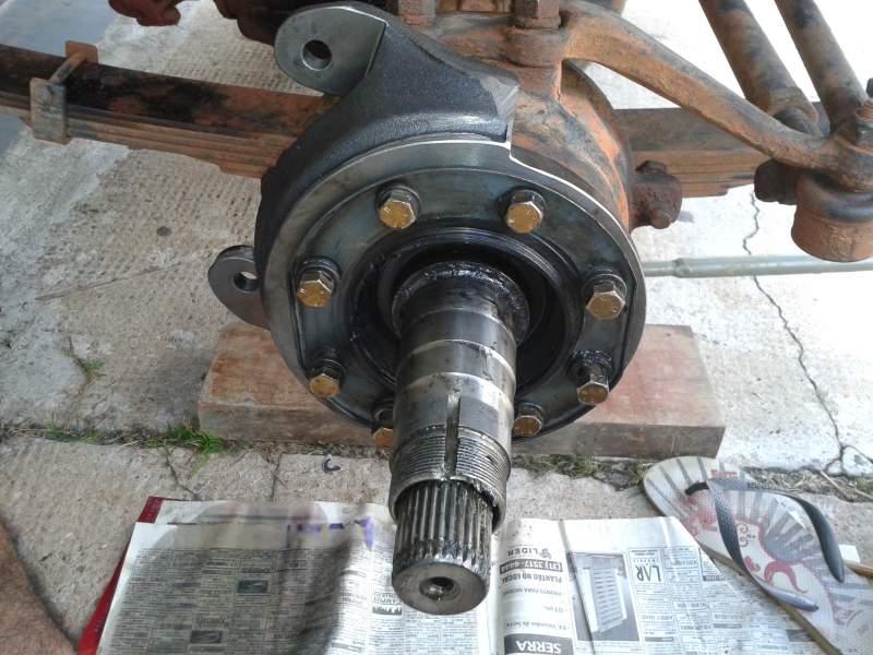

    resolvendo o problema de montagem do freio no lado direito e continuando....
    Depois de montar errado, o jeito foi resolver! rsrsrs...
    Toyota Bandeirante CD 88 - "Lenda"-2013-02-09-13.07.09.jpgToyota Bandeirante CD 88 - "Lenda"-2013-02-09-14.19.07.jpg
    Resultado final, olhando "por dentro".

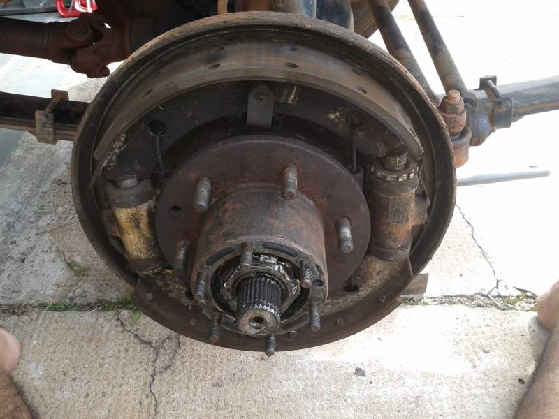

    PARTINDO PARA O LADO ESQUERDO!!

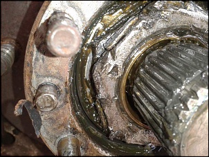

    (o que estava com vazamento)
    Toyota Bandeirante CD 88 - "Lenda"-2013-02-02-10.21.30.jpgToyota Bandeirante CD 88 - "Lenda"-2013-02-02-09.20.57.jpg

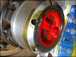

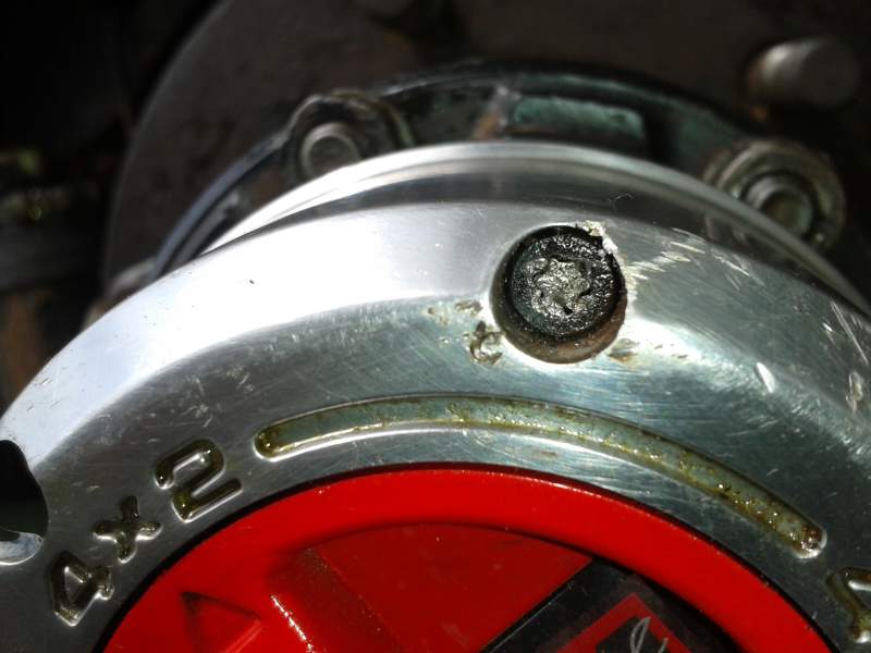

    Bom aqui a coisa foi mais delicada... a roda livre avm que havia sido trocada há menos de 1 mês!!!!!!! não queria mais sair...
    2 parafusos encasquetaram e não houve WD40, Batidinha, Batidona, Furadeira (3 brocas destruidas) que desse jeito!!!
    Toyota Bandeirante CD 88 - "Lenda"-2013-02-02-11.00.49.jpgToyota Bandeirante CD 88 - "Lenda"-2013-02-02-11.00.42.jpg
    Ai o jeito foi partir pra Brutalidade!!!!!!!
    E TOME TALHADEEEEIIRAAAAAAA!!!!!
    Toyota Bandeirante CD 88 - "Lenda"-2013-02-16-16.33.44.jpgToyota Bandeirante CD 88 - "Lenda"-2013-02-16-16.34.10.jpg

    Ahh!! os bancos "novos" são os Bancos Traseiros da Renault Scenic.
    Decidi por eles, pois eles são baixos e reclinam Muitooo beeemmm!! até instalar as portas traseiras, isso facilitará Muito a vida de quem anda lá atrás!
    PS: o do motorista também será substituído pelo terceiro banco do conjunto.
