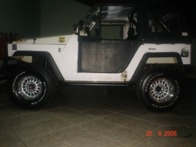

    Tala 10 e mais bonito, mais com certesa vai entrar barro e murchar o pneu.
    BF all terran a 590,00 cada.

    Mais que é bonita a tala 10, isso é!!!
    Miniaturas de Anexos Miniaturas de Anexos Roda Tala 7' ou 8' com BF 33' ???-roda-nova.jpg

    Essas bbs 10" são maravilhosas!
    Tem 4 (ou 5) delas sobrando aí não kim?

    Grande amigo Carlos, tudo bem?
    Bem, eu não tenho, mais tem um pessoal que está com um jogo em conta lá nos classificados, igual a minha.
    Acho que entrou ontem ou anteontem.
    Kim.
    Miniaturas de Anexos Miniaturas de Anexos Roda Tala 7' ou 8' com BF 33' ???-roda-nova-iii.jpg

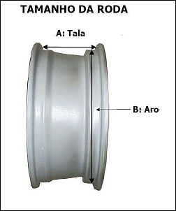

    Bom galera seguinte, tava medindo a minha roda para saber o tamanho da tala fiz a seguinte medida, medi de uma extremidade à outra deu 8", fiz a medida correta??
    Miniaturas de Anexos Miniaturas de Anexos Roda Tala 7' ou 8' com BF 33' ???-tala.jpg

    não. a medida é feita por dentro da roda, onde é montado o pneu.
    consulte http://www.mangelsrodas.com.br/Infor..._Portugues.pdf
    na página 4 tem o desenho anexo.
    Um abraço,
    Otávio.
    Miniaturas de Anexos Miniaturas de Anexos Roda Tala 7' ou 8' com BF 33' ???-roda.jpg
