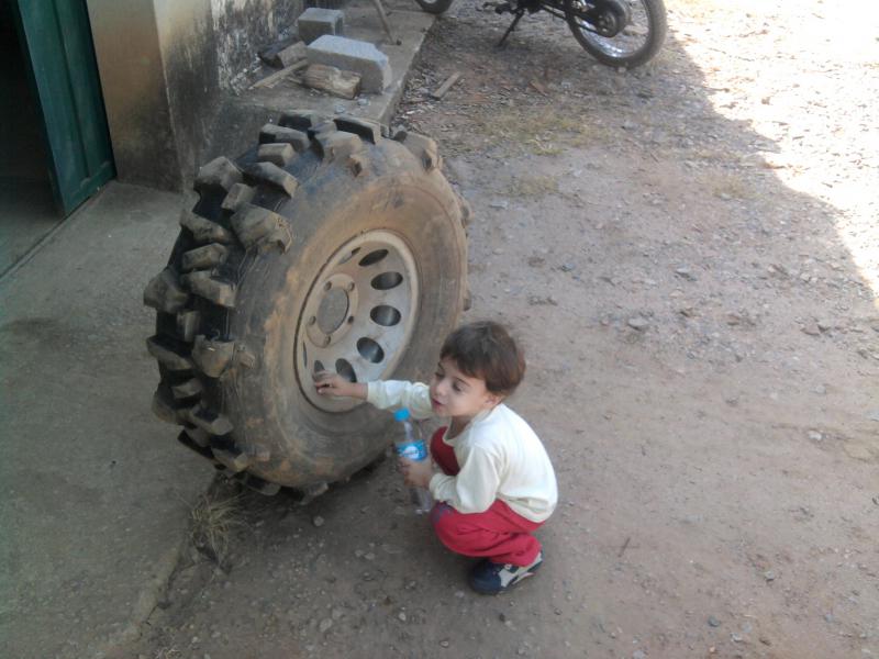

    edwint, Eu uso 33x12,5x15 com rodas tala 7, não acho que fica ruim não...
    Miniaturas de Anexos Miniaturas de Anexos Qual a TALA de roda ideal para montar pneu 12,5?-563631_3648876944994_1956157580_n.jpg   Qual a TALA de roda ideal para montar pneu 12,5?-foto0188.jpg

    Se vc olhar direitinho seu pneu , vai observar que a banda de rodagem , a parte que fica em contato com o solo , esta abaulada , mesmo ssendo o seu pneu muito cravudo , com cravos bem separados , mas da para ver bem , olha só a foto do ENGESA do SALVIANO , tem muita diferença no visual e estes pneus seus , vc não consegue andar a mais de 80km/h pq fica muito perigoso , por isto vc não nota que fica ruim , mas se vc pegar asfalto com estes seus pneus e andar a 100km/h , vc estará colocando vc e sua familia em rísco .
    Pneus 33x12,5 pedem rodas de tala 10 , pode usar tala 8 mas não fica legal e pela conta que se faz , da tala 10,62 .

    Dr. Está abalauda porque o pne tá cheio pra carvalho, ando com 18 libras neles e ficam legais sem problemas na estrada, e na trilha baixo para 10, 12 libras sem problemas de destalonamento...
    Pessoal aqui anda a mais de 140 com esses pneus sem problema, eu ando a 100 110 por hora com meu jeep na fernão dias e me sinto mais seguro que na l200 da familia... já fizemos deslocamentos de mais de uma hora andando a 100 km ou mais com esse pneus sem problema também...
