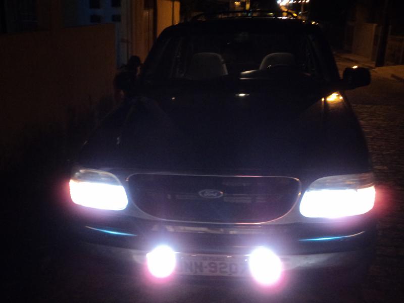

    Jeb eu instalei lampadas de 100w no meu e junto coloquei milhas universais, da uma olhada...
    Ficou legal. Lugar bem discreto e "anti-furto".

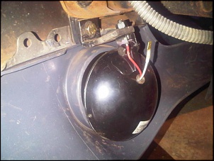

    Enquanto não compro a saia e painel com botão do auxiliar, vou instalar um para de faróis pequenos, modelo H1 e instalar como o hsnake fez.
    Por onde vc passou os fios para dentro da cabine?

    Fios e relê
    Alessandro e colegas
    Na minha adaptação usei o relê duplo DNI (usem o original, o fake não presta) Rele duplo DNI em MercadoLivre Brasil - Onde comprar e vender de Tudo. que instalei no cofre do motor (próximo do ABS). Além de aguentar lâmpadas de 100W, só precisa passar o chicote do sinal da chave para o painel. No meu caso, puxei os fios do painel (com sinal da lanterna) e passei por uma borracha redonda (próximo do pedal do freio). Como é só sinal, usei fio bem fino (da mesma bitola do módulo PCM), e com 1 alfinete faz-se um furo nessa borracha e passa o fio do sinal.
    Ah, lembrando que usei fios anti-chamas e passam por conduíte (também anti-chamas) para me precaver de qualquer surpresa.

    Citação Postado originalmente por hsnake Ver Post
    Ficou muito bom...esse farol pequeno com a X-treme Power ou Crystal Vision resolvem o problema, com uma vantagem, as duas não esquentam.

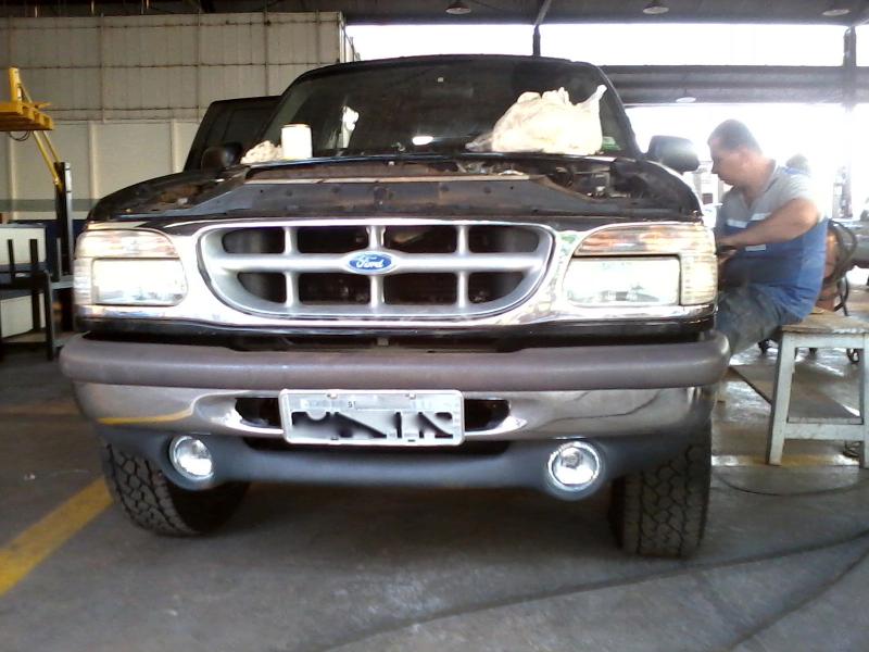

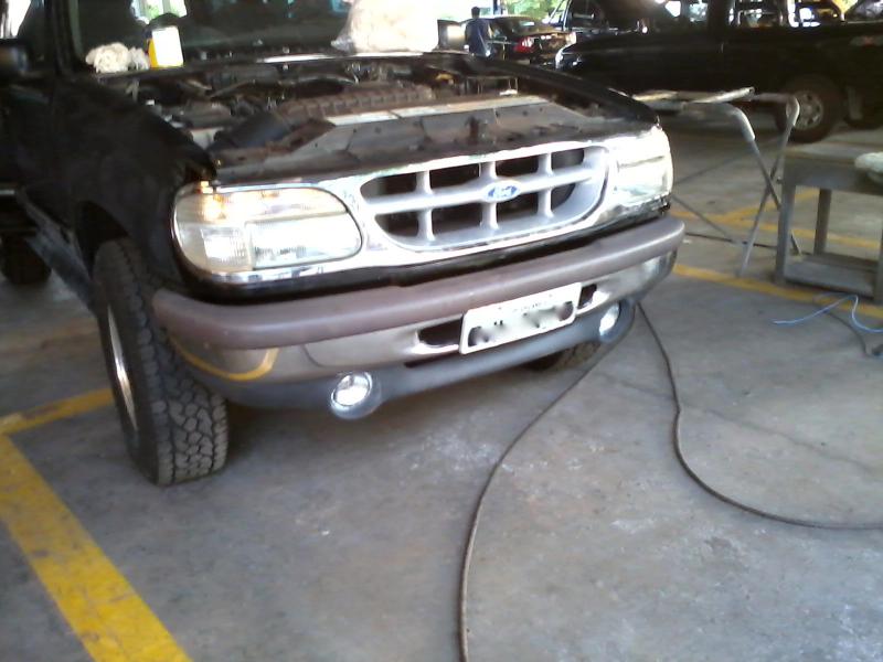

    Hoje fui até o "Spa" onde a Cinderella está repousando e não aguentei. Pedi para que já instalassem a saia e os faróis. Não deu tanto trabalho e o resultado, para mim, ficou ótimo. Tirei algumas fotos mas a anta aqui não sabe como postar!! Alguma alma iluminada poderia me ajudar?
    Obrigado
    • Explorer XLT 4x4 97
    • Jeep Ford CJ5
  • #30
    -img00140-20110922-1822.jpg-img00139-20110922-1822.jpg-p220911_1741-01-.jpg-p220911_1741-02-.jpg
    A mula aqui aprendeu!!
    • Jeep Ford CJ5

    Maravilha... perfeito. A lente do farol é de vidro?
    Ford V6

    Citação Postado originalmente por Orleans Ver Post
    É sim Orleans. As milhas são de vidro mas são bem baratas e caso quebrem, o vidro pode ser trocado. Cada milha custou r$ 25.00
    Abração

    Primeiramente eu liguei ele no estacionamento..., Funcionava o estacionamento no painel ele ligava junto, depois eu coloquei independente, eu achei um lugarzinho q passava o fio do GNV..., ai coloquei ele, e naquela parte plástica q pega por debaixo do volante furei e coloquei o botão... (OBS: NEM DA PRA VE O BOTÃO FICOU MTO BOM...)

    Citação Postado originalmente por aluisio.alb Ver Post
    Abração
    Vidro é melhor, suporta uma temperatura maior permitindo instalar lâmpadas mais fortes.
