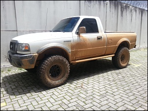

    Essa é a minha com BF 32" A/T

    Optei pelo BL de 3" porque não queria mexer em suspensão. A minha está chipada e tá aguentando bem os 33". Acredito que 35" já complique com a relação longa.
    Ranger NGD 3.0 CS 4x4, BL 3"/SL 1", OffSHOX FX5, Wangler 33" MT/R, Daytona 15x8, E-Locker

    e ae rodrigo, beleza??
    Eu estou usando 35 com boody lifit também.
    Afetou a relação sim, a caixa ficou mais longa, mas o 3.0 da conta. Na cidade não falta motor, prejudicou mesmo foi na estrada em altas velocidade, falta um pouco de força para romper a barreira do vento, mesmo assim chega a 160km/h, por isso não dei muita bola, chipada deve andar com a mesma força com pneus linguicinhas rsrsrsrs.
    Quanto tu gastou para chipar a sua? sabe a marca e o modelo do componente?
    valeu pelas informações.

    Chipar é modo de falar, foi reprogramada. Fiz no Italiano aqui em Curitiba, R$1200. Foi um ajuste leve, cerca de 210cv e 45Kgf. Fica com uma curva de torque melhor, minimizando as trocas de marcha e não fumaceia tanto.
    Fico mais receoso quanto as arrancadas em subida, detonar a embreagem... na terra é só reduzida mesmo.
    Põe umas fotos da sua aí!
