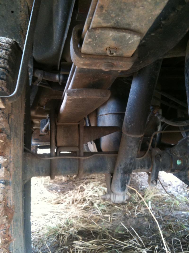

    entao pessoal, apos escreveraqui no topco e ler tudo que foi dito aqui fui dar uma olhada n minha suspençao,.
    entao percebi que na frente me parece que é facio só ajustar a barra de torçao,.
    mas a tras percebi que tem um calso entro o feche de mola e o eixo do carro de aproximadamente 6 cent esse calso é normal ou foi colocado? acho que no mu caso as molas estao meio cansadas pos estao quase retas, posso Arquialas pra voltar al normal ou devo subistituir por novas como alguns ai dizem que arquiar faz mal e emfraquece as molas?
    tirei uma foto,. se poderem ajudar agradeço!!

    No começo do ano passado eu arquiei as molas da L200 um pouco, a do lado do motorista estava um pouco mais baixa, e até hj depois de 34 mil km rodados elas não cederam ainda, mas carregei pouco peso depois disso, acho que umas 10x só, mas 2x com mais de mil kg. Gastei 100 reais eu acho, +- isso.
    Já viu em algum posto de molas quanto sai as novas ?

    ainda nao fui em nenhum posto de molas pesquisar,. mas acho que vai er essa minha opçao mesmo colocar pneus maiores só ano que vem quando os meus Pirelli Scorpion estiverem bem gastos,.

    Chuninho, esses calcos são originais. Arquear não e o ideal, se puderes troca as molas gastas.
  • #53
    Não precisa trocar o feixe inteiro, olha com um moleiro ai da sua cidade de fazer só a mola "metra" ele vai saber o que é.
    Mas se vc for trocar mesmo tenta pega um feixe das ranger mais novas, pois eles são mais arqueados de fábrica, só tem que verificar se serve direitinho na sua!

    Ok falei com o moleiro agora pouco e ele disse que vai dar uma arqueada e rugular os parafusos da frente pra subir um pouco tbm por 150 reais. Talvez eu fassa o serviço Terça

    Pesquisa aí no fórum sobre a medida certa da suspensão dianteira e como medir. Se levantar mais que o recomendado tuas homocineticas e que vão sofrer.

    Bom pelo que vi nos comentários só não pode subir ate o talo, mas pretendo subir pouquinho só pra fazer graça pq minha pickupe é 4x4. Espero não ter problemas depois na estrada pq ando mais em asfalto dique em estrada de terra.

    Aa minha tb e,o que fiz foi ajustar a medida para o máximo previsto com suspensão nova.teoricamente nesta altura ainda e a faixa de uso normal.
