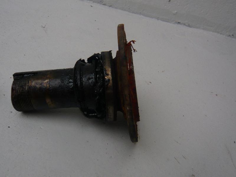

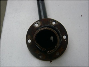

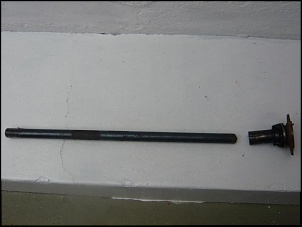

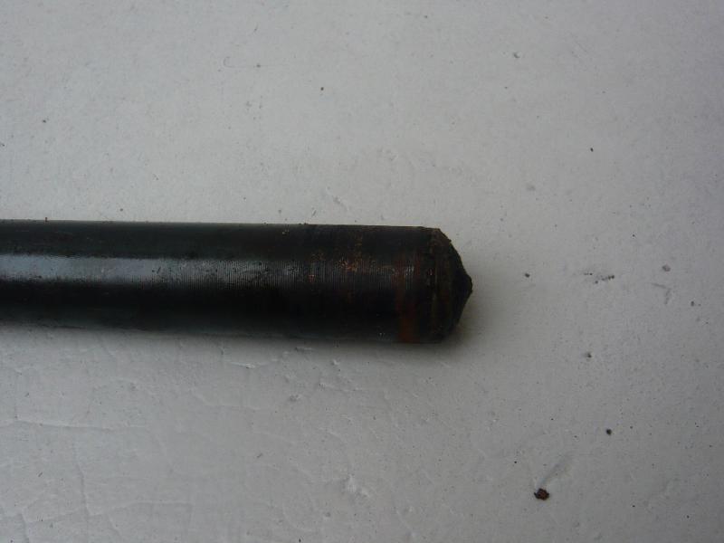

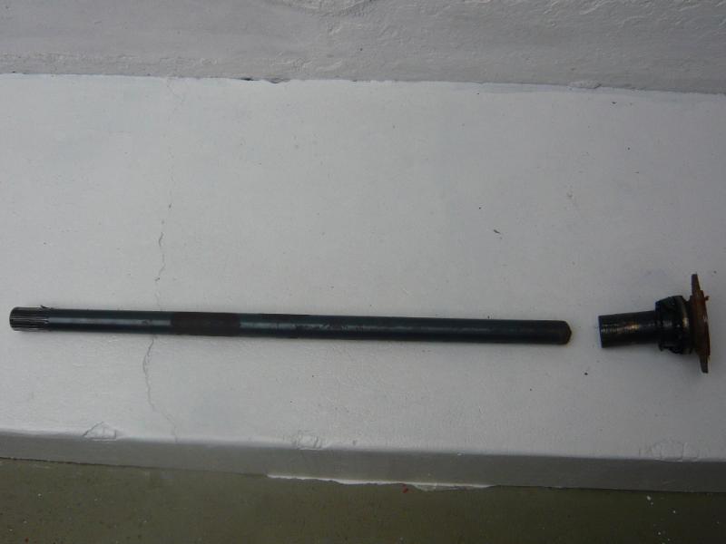

    Pessoal.
    Creio que esse post é apropriado para o tópico, pois estamos falando de eixos da Rural e pneus grandes.
    O meu Envesa tem esses eixos - o traseiro é da Rural 4x2, flutuante - e usa as mangas de roda originais.
    Pois bem, há cerca de 10 dias, andando a uns 90km/h na Dutra, escutei um estalo seco ao fazer uma curva mais aberta. Como estava nas proximidades de um posto, resolvi entrar e quando freiei, reduzi e acelerei a viatura não respondeu ficando parada. Não entendi nada. Desci do carro e vi uma fumaceira danada saindo da roda esquerda e a dita cuja torta. Percebi que algo havia quebrado no eixo traseiro, liguei a tração dianteira e consegui estacionar.
    Liguei pro meca e decidimos guinchar a viatura.
    Na oficina, ao ver veio o veredito: a manga de eixo traseira esquerda quebrou e a roda ficou presa do disco de freio. Desmontamos, confirmamos o vereidito e observamos que o eixo rodando forçado se partiu também e uma parte ficou fundida ao corpo da manga de roda
    Seguem algumas fotos
    Se o sistema de freio traseiro não fosse a disco, mesmo o eixo sendo flutuante, as consequencias teriam sido bem piores.
    Graças a Deus foi só susto (e que susto!).
    Na busca por explicações, visando entender a origem do problema e resolver a questão conversei com algumas pessoas sobre o assunto (dentre elas, o Mario da Macrotorque e o Ney da Ensimec) e a opinião de todos é unânime: as mangas de roda originais Willys não aguentam pneus 35 ou maiores.
    Bem, diante disso, substituirei as mangas de roda pelo tipo HD da Ensimec que têm a parade mais grossa, são feitas em aço especial, reforçadas na "base" para uso dos rolamentos da Toyota Bandeirante e apropriadas para suportar pneus e esforços maiores.
    No "up" trocarei também os semi-eixos traseiros pelos fabricados pela Enfer, e os dianteiros pelo kit da Ensimec.
    Fica o relato e a alerta.

    Citação Postado originalmente por Aurélio Ver Post
    Pessoal.
    AURÉLIO
    PRECIOSÍSSIMO O SEU RELATO .
    Ha muito tempo já falo que o WILLYS foi um gerreiro um ícone dos 4x4 , PIONEIRÍSSIMO , tem que colocar ele num pedestal .
    Mas daí vc usar componetes dele para nossas elocubrações em monstrificar nossos brutos 4x4 , NÃO TEM CABIMENTO .
    HA ANOS QUE VEEM FALANDO PARA TROCAR O EIXO DIANTEIRO DO ENGESA PELO DANA 44 DA RURAL , mas sempre falei que o munhão do ENGESA é mais parrudo do que os da RURAL . E por ísto não troco o meu .
    Usar pneus 35 ou maiores em componetes dos CJ não tem cabimento , não tem como aguentar , FORAM PROJETADOS PARA NÃO QUEBRAREM NUNCA NA CONFIGURAÇÃO ORIGINAL .
    ESTE SEU RELATO AURÉLIO SERVE PARA TODOS OS JIPEIROS DO BRASIL , NAÕ IMPORTANDO QUAL 4X4 TEM , TEM LIMITES PARA TUDO , E NOSSAS VIDAS E DE NOSSAS FAMÍLIAS ESTÃO EM JOGO .
    TODO O CUIDADO É POUCO , NUNCA FAÇAM EXTRAVAGANCIAS SEM LIMITES DE TOLERANCIA SOB O RISCO DE POR A SUA VIDA E DE SUA FAMÍLIA EM JOGO .
    OBRIGADO PELO SEU RELATO AURÉLIO .
    ABRAÇOS A TODOS
