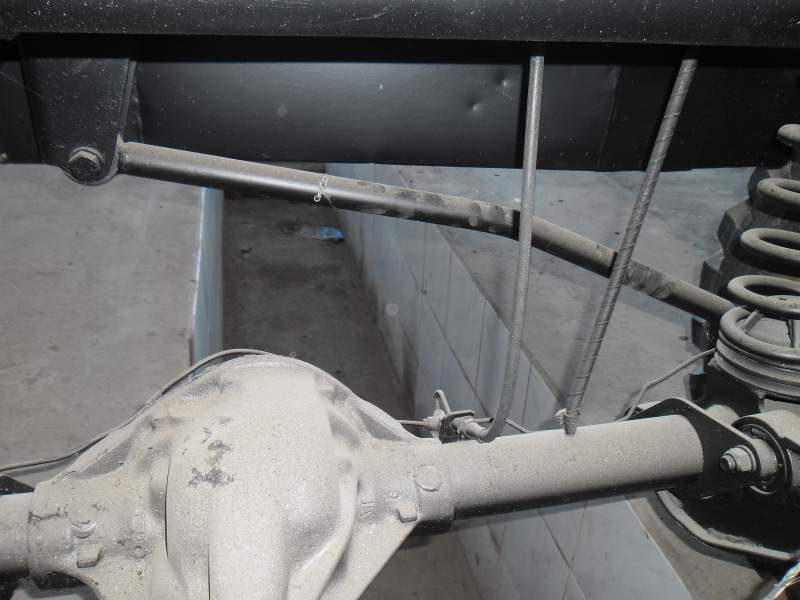

    Muito obrigado pelo empenho de vcs.vou tentar colocar fotos da situacao do meu engesa.-sam_0164.jpg-sam_0165.jpg
    12/09/2011
    12/09/2011

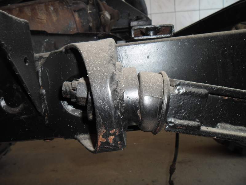

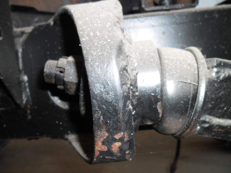

    No post #8 é a barra q falei q ta torta acho q é reta(Não sei) no post#9 a segunda foto é do eixo dianteiro com a mesa barra(acho q ta certa assim) uso dana 44 na frente tbem.As 3 ultimas fotos é a situação q estao as buchas(enforcadas)elas nao deveriam estar Alinhadas-retas??c eu colocar as novas vai continuar igual??

    Não é dificil deixar essa barra reta , mas precisa ver pq está assim, talvez seja pra não pegar no diferencial qdo a suspensão trabalhar ou pra deixar os eixos alinhados pra não andar com " espigão corrida " ou seja os eixos dianteiros num trilho diferente dos traseiros , isso acontece qdo ergue a vtr ...
    Qto a bucha das longitudinais na carroceria , ela está fora de posição pq está com muito angulo , mas isso deve corrigir qdo colocar peso ... se não corrigir tem que mudar a posição do suporte pra acompanhar o angulo ...

    A barra traseira está torta mesmo!
    Deve retirá-la e mandar, ou vc mesmo, alinhá-la para que fique linheira.
    Quanto as barras laterais, realmente estão enforcadas nas buchas cogumelo, porém, o chassi está sem carroceria, o que muda tudo.
    Mexa nela somente depois de montar seu jipe completamente, onde o peso colocado comprimirá as molas, aproximando o chassi do eixo, diminuindo assim esse estrangulamento.

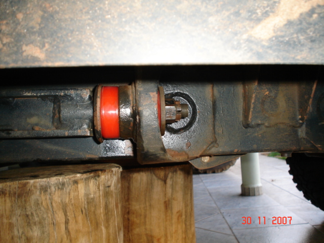

    No meu caso, estava estrangulado com o jipe em ordem de marcha, então eu executei o seguinte serviço.
    Olhe a diferença entre o dianteiro e o traseiro.
    Dinteiro.
    Traseiro.
    Mais isso, meu jipe estava montado, com todos os apetrechos necessários ou não.
