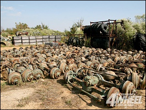

    2 -ton Rockwell Military Axles - Technical Articles - Four Wheeler Magazine
    Mais alguem procurando RW's 2,5t? aqui do lado da minha casa tem um desmanche cheio deles, compre 2 e leve um grátis de reserva
    Compro eixos dana 60/70 F250-131_0903_02_z-25_ton_rockwell_axles-axle_junk_yard.jpg
