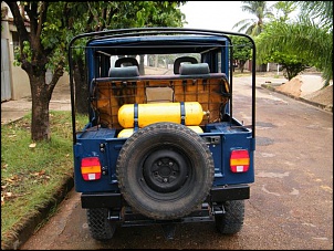

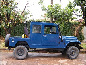

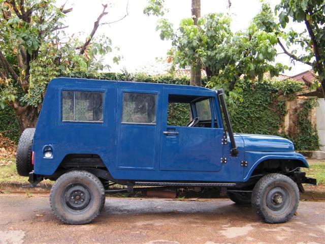

    fotos
    algumas fotos, lembrando que não estao atualizadas.......... prometo tirar algumas no proximo final de semana que for a Minas. Nestas fotos ele ainda esta sem os vidros, sem quebra mato, sem rodas, molas de reforço, sem amortecedor etc........
    Miniaturas de Anexos Miniaturas de Anexos -bernardo-071-small-.jpg   -bernardo-074-small-.jpg   -bernardo-075-small-.jpg

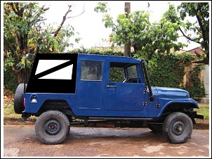

    projeto final
    este era o projeto final pro jeep (ajuda do colega RubensX)............. com a capota de fibra

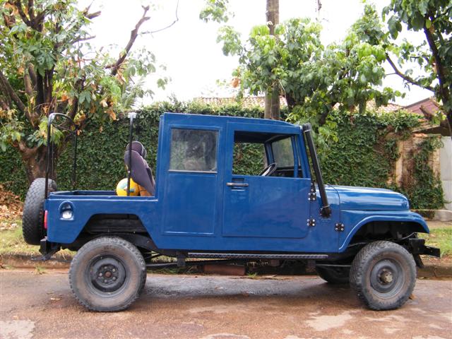

    198
    Ortiz se me permite sugerir uma capota...
    Bons negócios!

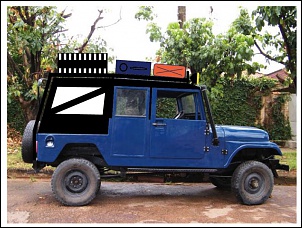

    Fchain,
    valeu pela ideia...................e se não for pedir muito depois tenta dar uma inclinada no final (para dentro), so pra ver como fica a ideia do RbensX (foi isto que ele sujeriu - inclinação)

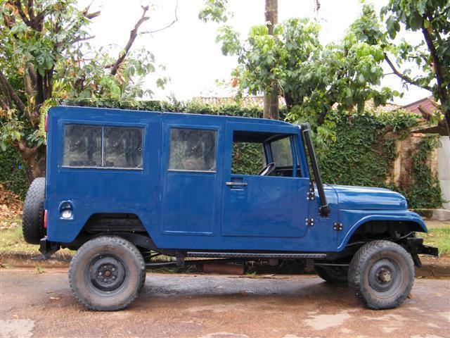

    198
    Ortiz, como sugerido...
