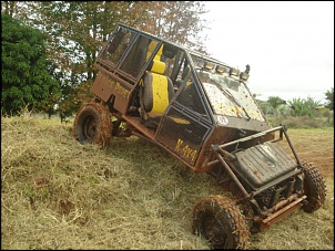

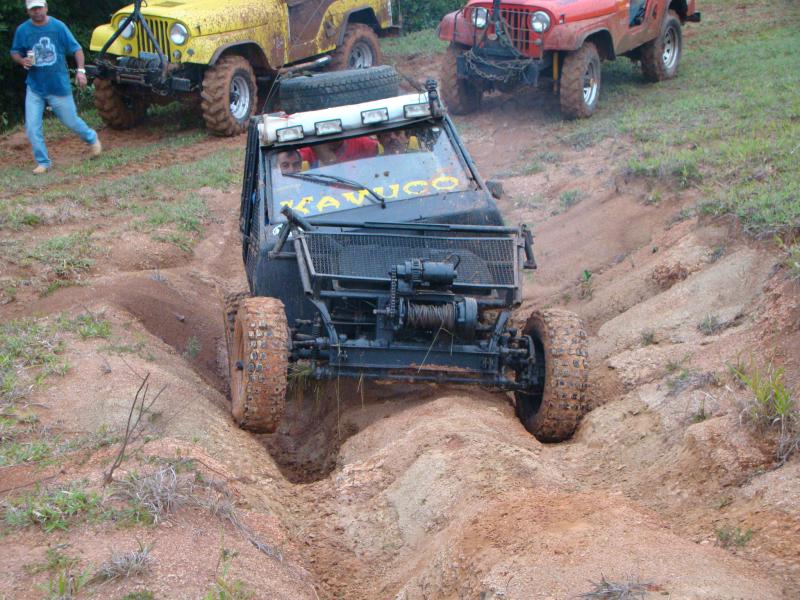

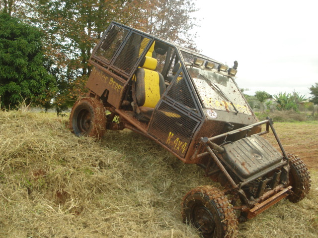

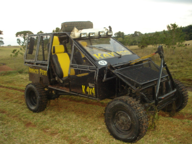

    gaiola 4x4 kavuco;motor AP 1.8,direção hidraulica,freios hidrovaco,gincho eletrico,pneus cross 215/70.14.
    Uma gaiola 4x4 com mecanica woks,caixa de transferincia fabricação propria,diferncial 7x36,
    redutor em cada roda,com articulação no eixo dianteiro da gaiola,com essa articulação fas com que ela permanessa com os quatro pneus no chão,e fais trilha com outros 4x4

    Como foi feita a caixa eu nao sei mas ja vi ela andando em varias situaçaoes,inclusive numas trilhas aki em casa e posso garantir que nao é dificil um outro 4x4 passar vergonha perto dela!
