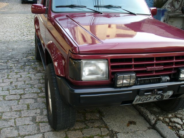

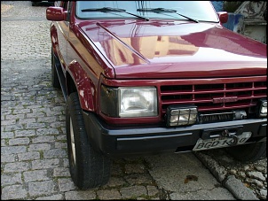

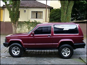

    Camper 4x2 91 c/ Kit GNV gasolina
    - Guincho
    - Freio dianteiro completo de Toyota
    - Vidros e travas eletricas
    - Rodas de liga
    - Bancos de Fox
    Preço R$ 20.000,00
    Tratar c/ João, tel 2952-1688 ou cel 7416-6942
    Miniaturas de Anexos Miniaturas de Anexos Camper 4x2 6CC c/ Kit GNV-p1010784.jpg   Camper 4x2 6CC c/ Kit GNV-p1010781.jpg   Camper 4x2 6CC c/ Kit GNV-p1010776.jpg   Camper 4x2 6CC c/ Kit GNV-p1010766.jpg   Camper 4x2 6CC c/ Kit GNV-p1010768.jpg

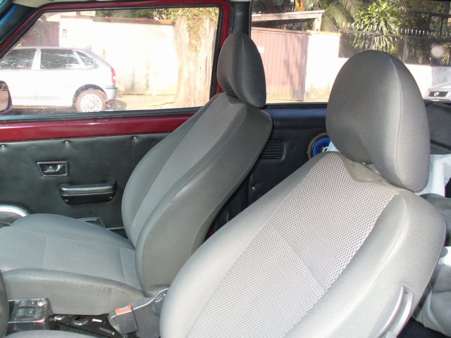

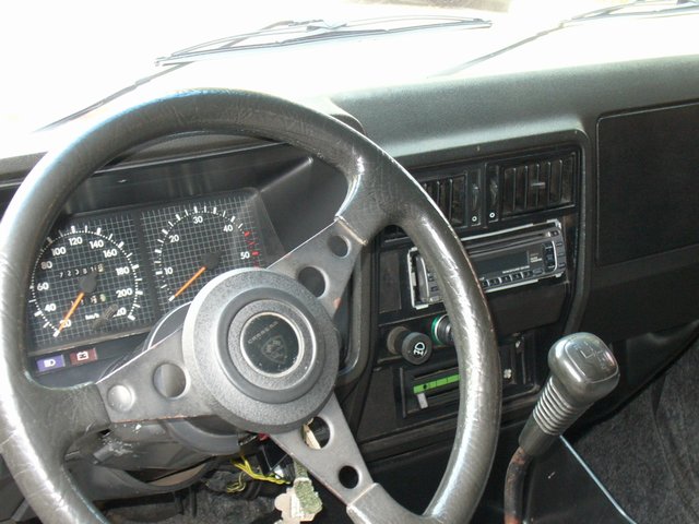

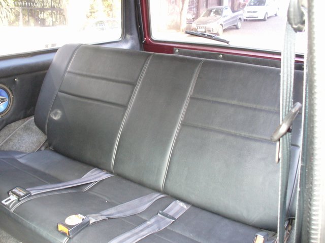

    A seu pedido seguem fotos do interior.
    Miniaturas de Anexos Miniaturas de Anexos Camper 4x2 6CC c/ Kit GNV-p1010771.jpg   Camper 4x2 6CC c/ Kit GNV-p1010772.jpg   Camper 4x2 6CC c/ Kit GNV-p1010769.jpg
