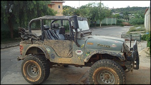

    willis super preparado para trilhas pesadas
    Vamos lá Pessoal , estou vendendo:
    Willis 1960 com a seguinte configuração :
    Motor ap 1.8 injeção eletronica com nota fiscal
    Cambio da F4000 Clark com primeira trator
    Eixos de f75 com KIT flutuante HD 4x4 na traseira e KIt homocinéticas Ensimec na frente
    Bloqueios dianteiro e traseiro
    Direção hidráulica do omega
    Pneus 35 BF MUd e rodas off set negativas ( rodas para fora)
    Gaiola super reforçada , capota conversível , estepe 35 e guincho 9000 libras
    Parte mecânica sem detalhes , pegar rodar e fazer trilhas
    willis super preparado para trilhas pesadas-dsc04506.jpgwillis super preparado para trilhas pesadas-dsc04504.jpg
    Super oferta por 20 dias
    R$ 26,000
    as fotos envio aos interessados detalhada por e:mail .
    Para ficar 0k falta uma pintura nova
    Obrigado

    Marcio, esta foto é de um album "Onde está Wally".
    Cadê o CJ?

    Fala Zé , postei agora , essa foto realmente foi errada e não sei deletar , rsrsrsr Cara , o jipe só falta uma bela pintura para melhorar a estética , a mecânica é bruta , vale muito mais doque eu estou pedindo pois nele tudo foi montado de forma especial e esta tudo revisado .

    Se pintar vai estragar todo o seu "serviço" para deixá-lo assim.
    Belo CJ.

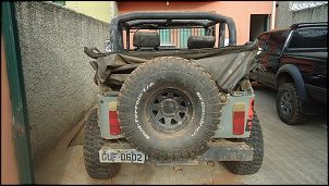

    Pessoal , para relatar oque tem o jipe :
    Direção hidráulica do omega com braços Hight Steer
    Barra Panhard ( não da chimy)
    Reforço na parte frontal do chassis
    ( não quebra nada nas trilhas mais radicais )
    Eixos
    Eixo dianteiro da F75 ou rural canela grossa com kit de homocinética, mangas forjadas ensimec e rolamentos da toyota
    Eixo traseiros da F75 com kit flutuante hd 4x4 com mangas forjadas e cubo reforçado para pneus até 40" com rolamentos de Toyota bandeirante ( total segurança )
    Somente para montar isso se gasta perto de R$ 6000,000
    Diferenciais relação 9:53 super reduzidos para casar com o motor ap de alto giro e pouco torque
    Junto trabalha o cambio CLarck da F4000 com a primeira trator , esse jipe anda normalamente a 100km por hora na estrada e é um trator na trilha , imagina o cambo com 6,7 de redução na primeira + redução da Tcase original .
    tudo montado com kit da Deep tec
    Motor
    O motor é ap 1.8 do Logus ano 2000 , portanto um motor moderno multiponto e zerado !
    Bloqueio traseiro é automatico da Enfer , já fazem 3 anos que esta rodando e nunca quebrou
    Rodas são tala 8" off set negativo com pneus 35" que são BF originais mais de meia vida e estepe zerado
    O jipe vale pela sua mecânica quase inquebrável e muito confiável
    Um detalhe , é super econômico para os deslocamentos na estrada .

    AMIGOS , AGORA O JIPE ESTA COM 4 PNEUS e RODAS NOVINHAS MODELO IGNORANTE 285 X75 X16
    NOVO VALOR PARA VENDER RÁPIDO R$ 24.000 por um mês apenas
