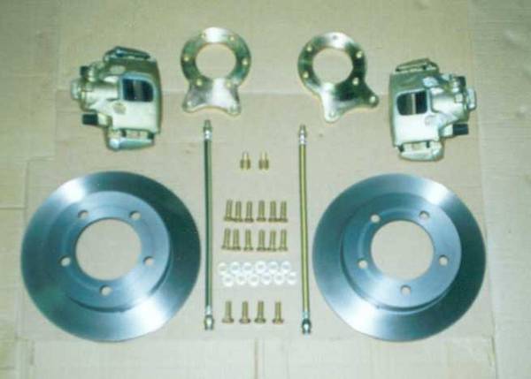

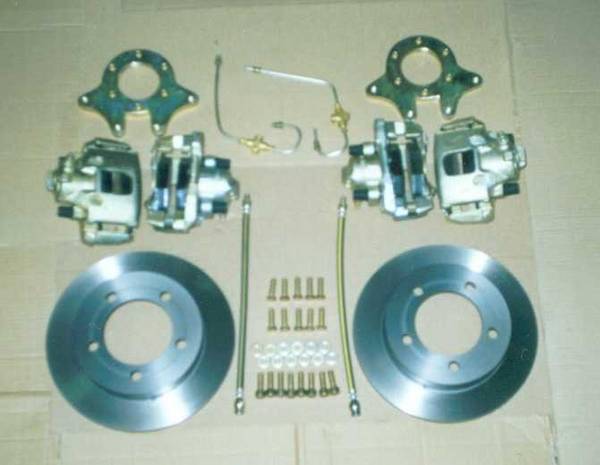

:D Salve Galera!!!
:D Tirei umas fotos dos Kits que vamos levar p/ a FENAJEEP. Como ainda não tenho uma máquina digital :cry: , as fotos não ficaram grandes coisas... :oops:
:P Alguém não quer fazer uma doação p/ mim??? Pode ser uma Sony P93 com zoom O.t 3x, 5.1 Megapixels... :D
DIANTEIRO DUPLO
http://www.4x4brasil.com.br/forum/ga...cfb3399913.jpg
DIANTEIRO SIMPLES
http://www.4x4brasil.com.br/forum/ga...3da42a879e.jpg
TRASEIRO SIMPLES C/ FREIO DE MÃO
http://www.4x4brasil.com.br/forum/ga...efb94dfe30.jpg
