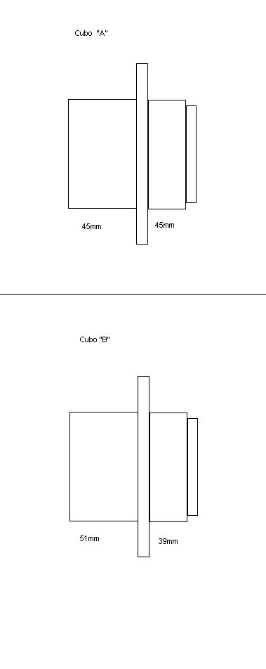

    Diferenças em cubos.
    Esta informação foi passada pelo leopoldo, eu não sabia desta diferença.
    Uma coisa que dá diferença na montagem é o tipo de cubo (antigo ou novo). Os cubos novos servem direitinho no sistema, já com os cubos antigos faltam 1,2cm para a pinça encostar no suporte. A diferença está na posição da flange do cubo, no novo é mais para dentro, na antiga é mais para fora. Deve ter talvez uma diferença também na posição dos rolamentos mas essa não deu para medir.
    Citação Postado originalmente por leopoldo
    Existem 2 tipos de cubo de roda de jeep:
    O antigo e o moderno.
    A diferença é :
    - no antigo, a panela vai entre o cubo e o espelho.
    - no moderno, a panela vai por cima do cubo.
    Assim,
    - no antigo, a flange do cubo tem uma cota diferente, "mais para fora" do eixo.
    - e no moderno, a flange do cubo é mais "para dentro" do eixo.
    A diferença entre ambos é +/- 4 mm.
    Visualmente, a diferença é notada pelo corpo fundido:
    - no antigo, o cubo é + encorpado pois faltam aguns rebaixos entre os parafusos da roda livre..............como a foto acima.
    http://www.4x4brasil.com.br/forum/vi...=107258#107258
    Pelo que ví e senti até agora vale a pena a compra. A sensação (e é só sensação) de que ficou mais seguro é bem grande...
    Falou.
    Miniaturas de Anexos Miniaturas de Anexos favor bloquear - Grupo para Kit ponta de eixo flutuante-cubos_165.jpg
