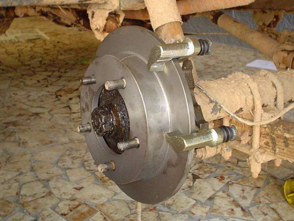

    Então deixa eu ver se intendi
    Eu removo tudo da ponta... Coloco o kit flutuante Ensimec. Depois compro um kit básico de freio a disco SBD dianteiro, Certo!!! Só que ao invéz de usar as pinças da Kombi, uso as minhas do Kadett??? Seria isso??
    Será que dá certo no suporte, espaço, disco, etc????

    Isso memso Tiago. A furação da spinças é a mesma e a do Kadett GSI mais moderna e com a opção de freio de mão.

    Leo
    Seria esta pinça a correta mesmo???? Isso é o que está hj no meu CJ.
    Bom, se for essa pinça, blz só compro o kit básico de freio dianteiro para colocar na traseira. É bom que sirva mesmo, pq não quero entrar em furada!!! Ficar com o equipamento parado para ter que modificar suportes!!!

    Vou confirmar com a engenharia da ENSIMEC e te falo.
    Longe de mim te colocar numa furada.
