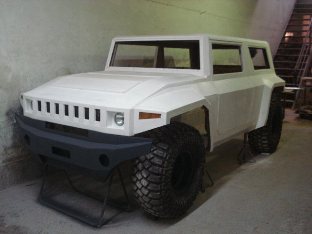

    Carroceria completa em fibra jpx militar

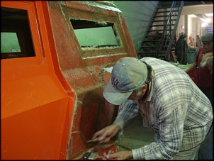

    Vou começar a fabricar a carroceria completa do jpx militar e civil

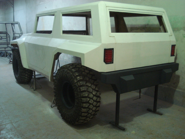

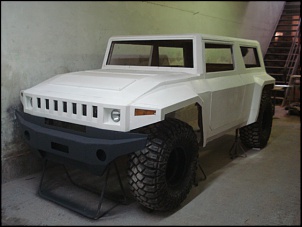

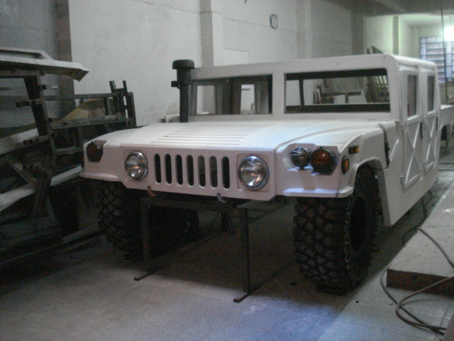

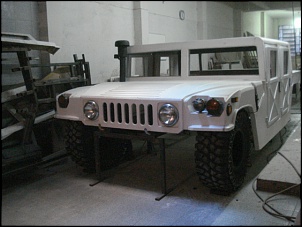

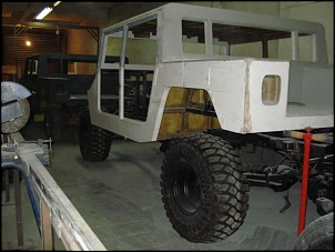

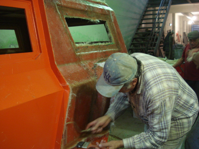

    pessoal estou representando a carroceria que será feita pelo monaco aos que tiverem interesse e duvidas é só perguntar ok!! mando mais fotos do trabalho dele por e-mail... caso queiram ok!! mais para que possamos dar inicio a esse projeto precisaremos de 10 pessoas já temos 4
    seguem prazo de entrega valores e alguns detalhes!!
    Caixote JPX em fibra de vidro reforçada, no gel-primer ortofitálico cinza ou branco e insertos metálicos em todos os pontos de fixação por parafusos
    R$ 5.000,00
    Grupo de consórcio
    10 associados
    Entrada R$ 2.000,00 + 2 parcelas (30/60 dias) de R$ 1.000,00 e R$ 1.000,00 na entrega
    Prazo de entrega das 10 carrocerias: em até 75 dias úteis(1º lote; outros lotes 60 dias úteis)
    Sistema de sorteio por " bolinha numerada "
    Esta carroceria vai ser fabricada com aplicação de duas camadas de gel-primer ortofitálico cinza ou branco; 03 camadas de roving reforçadas; assoalho com 01 camada de roving reforçada + 03 tecidos trançados de fibra de vidro 800gramas; resina poliester low profile de 1ª linha; insertos metálicos(chapas de aço / tubos de aço) em todos os pontos de fixação por parafusos
