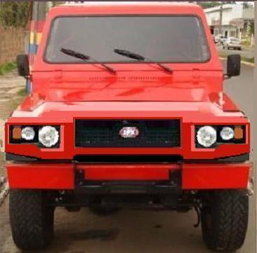

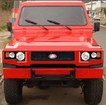

    Nova grade para jpx
    Este vai ser o brinde para as 10 primeiras carrocerias
    Miniaturas de Anexos Miniaturas de Anexos Carroceria completa em fibra jpx militar-jpx-2010-grade.jpg   Carroceria completa em fibra jpx militar-jpx-2010-grade-ii.jpg

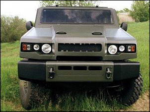

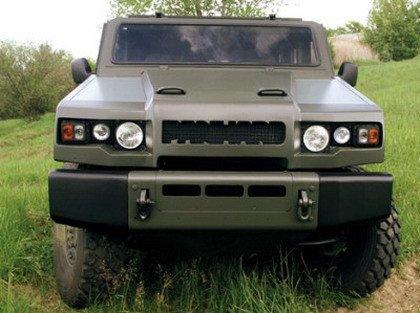

    Nova grade para JPX
    Nova grade para JPX baseada na grade do Auverland Panhard A4
    Miniaturas de Anexos Miniaturas de Anexos Carroceria completa em fibra jpx militar-auverland-panhard-a4.jpg

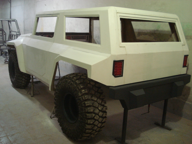

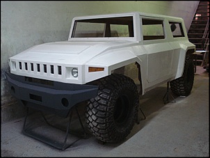

    Monaco,
    desculpe a ignorância, mas o que é aquela primeira carroceria branca do alto da página, só com dois pneus colocados embaixo.
    parece um mixto de engesaXhumer, em tamanho moderado.
    cara, gostei demais daquele projeto. voce acertou na dianteira e na traseira.
    é lindo. um projeto limpo e harmonioso.
    em que chassi vai aquela carroceria?
    quais as dimensões? serve no chassi do JPX?
    é realmente de tamanho moderado, ou é só impressão?
    passa maiores detalhes, tipo, se cabe no cofre um motorzão 6cc, com hélice e radiador. essas coisas.
    e o principal: o preço do kit completo e o que está incluído.
    grande abraço e parabens pelo trabalho.

    Citação Postado originalmente por Rogério Tortato Ver Post
    Monaco,
    A desenho da carroceria branca foi inspirado no Hummer HX Concept
    Ela foi desenvolvida para ser montada sobre o chassis da Ranger / Explorer sem qualquer tipo de modificação(é só tirar a carroceria da ranger ou da explorer e montar a de fibra)
    Para outras marcas de chassis , inclusive do JPX , o entre eixos tem que ser aumentado para 2.820mm
    A carroceria tem 1.980mm de largura e 3.800mm de comprimento
    O motor 6 cilindros com radiador e hélice cabe tranquilamente debaixo do capo
    A carroceria vem com os seguintes itens
    .01 capo dianteiro
    .01 tampa traseira
    .02 portas
    .01 tampa traseira
    .01 carroceria
    .01 capa do painel de instrumentos
    .01 console central
    .01 revestimento interno(fibra)
    .01 estrutura tubular interna
    .01 Assoalho completo
    .dobradiças das portas/tampa traseira
    .fechaduras
    .maçanetas
    .borrachas das portas e da tampa traseira
    .faróis principais, lanternas traseiras e dianteiras
    .parachoques em fibra ciom estrtura tubular interna
    .jogo de vidros
    R$ 18.000,00
