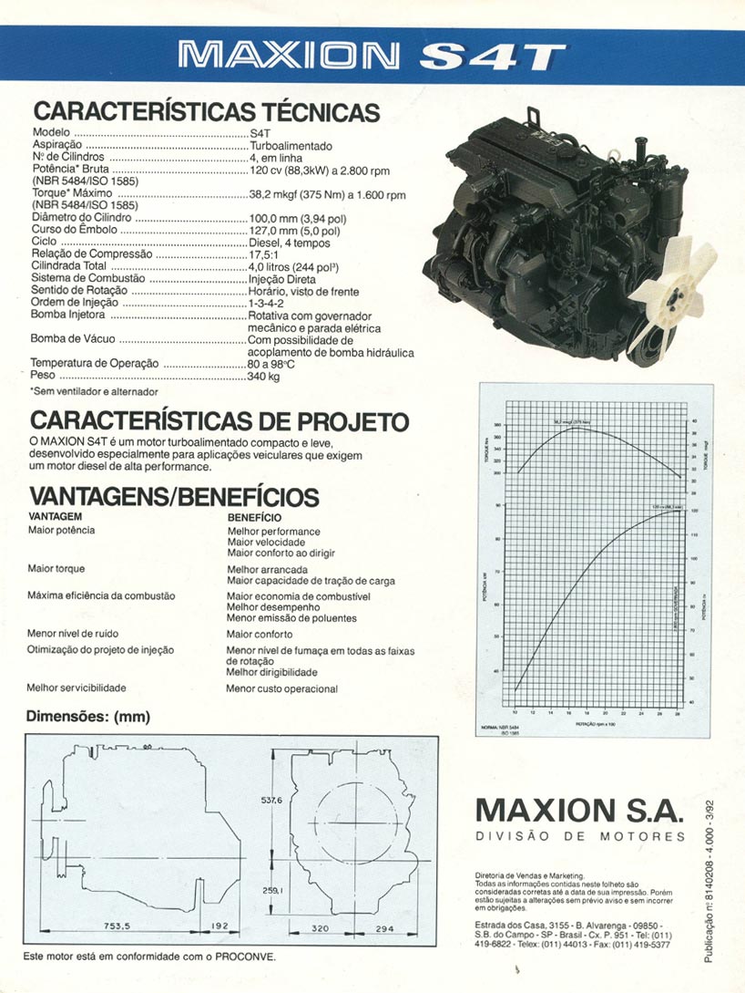

    Maxion S4T
    Olá Eteval,
    Esses motores da Maxion linha "S" (S4/S4T/S4TPlus), eu conheço. São excelentes, manutenção extremamente simples, peças baratas e fáceis de encontrar. Nem se compara ao 2.8 da MWM. Não gosto desses diesel HSD com 4 cilindros.
    O S4T é um motor de baixa rotação, e o torque aparece desde a marcha lenta mesmo sem a entrada do turbo e chegando ao torque max. de 38Kgfm em 1600 rpm. Enquanto que no MWM 2.8 (por ser um motor de alta rotação) o torque só aparece apartir de 1600 RPMs.
    Pode ficar tranquilo em relação a esse motor, ele chega fácil aos 600 mil quilometros. Sem dúvida nenhuma, é um motor de respeito.
    Miniaturas de Anexos Miniaturas de Anexos Motor Maxion Turbo S4T-folder_motor_s4t02_370.jpg

    Olá Flavio,
    As experiencias que tenho com esse motor são nas picapes GM D-20. Eu não conheço muito bem os Engesas (quais as dimensões do cofre do motor).
    Mas levando-se em consideração que existem Engesas com o motor Perkins Q20B-4 (4236), é possível sim colocar ele, pois o motor Maxion S4T/S4TPlus tem praticamente o mesmo tamanho do perkins.
    Portanto fica a dúvida se há espaço suficiente para acomodar o condesador do ar condicionado (na frente do radiador) e também para acomodação dos demais componetes, como evaporador, compressor, acumulador de gás, etc...
    Outra questão, os motores S4T e S4T Plus possuem um torque "violento", é preciso ver se a caixa de cambio e os demais componentes do engesa aguentam esse torque. Lembrando que na D-20 a transmissão é uma ZF S5-420 (a mesma de caminhões leves).
    Não adianta colocar esse motor se todo o resto não for também dimensionado para ele.
    Um amigo que poderia ajudar a sanar essas dúvidas é o Eduardo Velo, que possui um Engesa e conheci muito bem essa maquina. Tenta mandar uma msg para ele.
    Espero ter te ajudado um pouco
