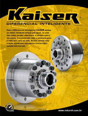

    To achando estranho esse comportamento.Ou eles não tem a menor ideia do que seja um forum, ou não confiam no que vendem.Por que se negar a explicar o funcionamento do produto ? Eu não to afim de gastar uma ligação interurbana pra ouvir possíveis abobrinhas.Pela propaganda parece um bloqueio automático o tipo full lock.Esse papo de diferencial inteligente é só pra querer ser diferente dos outros.[]'
    Miniaturas de Anexos Miniaturas de Anexos Bloqueio que faz curva.-laminakaiser2.jpg

    O Diferencial Inteligente Kaiser é a última palavra em sitemas de Tração; ele faz a função de um diferencial e deixa em desuso os sitemas de bloqueio tradicionais.
    Quero saber por exemplo, em que carros pode ser instalado?
    Willys / Land Rover / Troller e outros em desenvolvimento
    Qual sua forma de uso?
    A performance do veículo equipado com o Diferencial Inteligente Kaiser, é diferente de um veículo equipado com um diferencial convencional; por exemplo:
    Com o Diferencial Inteligente Kaiser ambas as rodas recebem força de tração por igual; caso uma delas perca a aderência ao solo, a tração (aplicada) será mantida pela roda oposta, permitindo atravessar obstáculos e fazer curvas com maior controle e dirigibilidade.
    Seu funcionamento automático, independe de acessórios auxiliares, elétricos ou pneumáticos.
    O Diferencial Inteligente Kaiser permite efetuar giros em qualquer sentido (direita – esquerda) sem nenhum problema (torsão, travamentos, etc),indefinidamente.
    MONTAGEM:
    1- Retire a caixa de satélite;
    2- Observe na montagem a folga entre coroa e pinhão;
    3- Coloque o diferencial Inteligente KAISER no lugar da caixa de satélite.
    4- Utilize os mesmos rolamentos ou novos dependendo do estado de conservação;
    Qual a confiança?
    A Nekarth iniciou suas atividades há mais de 40 anos na fabricação, e serviços de usinagem de peças para tratores, caminhões, off roads, motores, dentre outros.
    Nossa qualidade assegura a confiança conquistada em nossos clientes, tendo a melhoria contínua do sistema de gestão da qualidade como base para atingir a excelência
    Empresa certificado: ISSO 9001 / Ukas Quality Management
    Durabilidadê?
    Veículos (Land Rover / Troller / Willys) com mais de 60.000 KM rodados e nenhuma manutenção no Diferencial.
    Preço?
    Por volta de R$ 2200,00 (Willys)
    R$ 2400,00 (Land Rover / Troller)
    Avaliar juntos aos revendedores.
    Garantia???
    1 ano de Garantia sem limite de Kilometragem.

    Vanderson,
    Seu porduto é um sistema de bloqueio 100% automático.
    Cito apenas 2 modelos, de confecção similar, ou seja, substituem a caixa satélite e que fazem a mesma coisa do Kaiser:
    Importado - Detroit Locker
    Nacional - Full Lock Fase 4
    Para que possamos comparar:
    1- poderia colocar a visão explodida do equipamento?
    2- O equipamento tem garatia de uso com pnues até que tamanho (em polegadas)?
    3- O projeto é nacional?
    Obrigado,
    Leo Valle

    Alexandre Galera e Verdenson Peçanha, muito bem, bloqueio de diferêncial esse é um equipamento dos mais desejado entre os jipeiros, o mercado é grande, mas opções estão se multiplicando.
    Todos aqui tem muita desconfiança de produtos novos, principalmente quando se faz muito mistério a respeito do seu funcionamento, quando o produto oferecido tem um paralelo, ou original no mercado internacional (olhando pelo lado do funcionamento) pode-se abdicar de certas explicações, partindo para a 2a etapa que é a comprovação ou melhor teste em campo.
    Como vc já deve ter percebido, os produtos ofertados aqui no forum são bastante discutidos, muitos deles só tem venda depois de testados por alguns dos participantes.
    Esse bloqueio que faz curva, qual o principio de funcionamento?
    A capacidade de bloqueio de 100% é garantida em todas as situações?
    Existe alguma imposição física limite destacável, torque, rotação, tamanho dos pneus, ..., etc?
    Existe a possibilidade de disponibilizar este produto para algum membro do forum testar?

    Acrescento mais uma:
    - qual o material de confecção e que tipo de tratamento ele leva?

    Realmente com esse tipo de conduta não vai muito longe aqui no forum não.
    Como o Leo já perguntou gostaria de saber qual é o material utilizado e qual tipo de tratamento que foi aplicado no mesmo, e tambem qual é o tipo de funcionamento interno utilizado nesse bloqueio, pois pelo que já li em outro tópico por vcs escrito o mesmo não estala, não faz barulho (que me parece mais um LSD),mas com 100% de aproveitamento???
    Só uma dica tirando o Spool e os difs com as planetarias soldadas não me lembro de qualquer bloqueio que não permita o carro fazer curvas normalmente (claro que isso só inclui os que estiverem ajustados e com o seu funcionamento 100%.).
