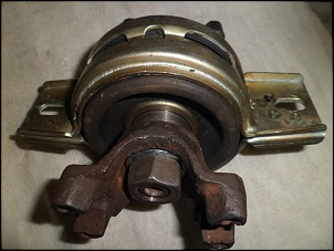

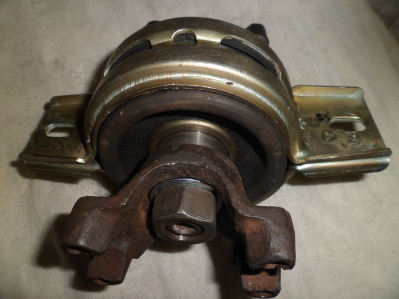

    Boa noite jecaov8....
    tenho algumas duvidas a respeito da peça da esquerda do post 36....
    1. Ela é de qual carro?
    2. A cruzeta que ela utiliza é a mesma do Jeep?
    3. Qual o valor e o frete para o cep 02809-030?
    4. Ela é de algum carro ou caminhonete?
    Obrigado.
    _CJ-5 1956 2.7,
    _SW4 98 2.7 16V.
  • #43
    02/07/2007
    Taubate/SP
    60
    301
    bom dia, o suporte e rolamento é da L200 onde foram colocadas as flanges do cardã do willis, estava sendo usado em uma f75 sendo fixada ao chassi alinhado com a saida da reduzida para poder elevar o cardã, posso enviar via pac o valor pra esse cep fica em torno de $23,00, o valor da peça $100,00
  • #44
    Citação Postado originalmente por jecaov8 Ver Post
    Só mais uma duvida... essas flanges são interligadas como? é através de um eixo estriado fabricado sob encomenda?
    se puder postar mais alguma foto agradeço.
    _CJ-5 1956 2.7,
    _SW4 98 2.7 16V.
  • #45
    02/07/2007
    Taubate/SP
    60
    301
    bom dia, são dois eixos estriados unidos da mesma forma que um eixo piloto de cambio-sam_4480.jpg + as flanges willis montadas nas pontas encostadas no resalto deste eixo cujo diametro é o mesmo do furo do rolamento da L200
