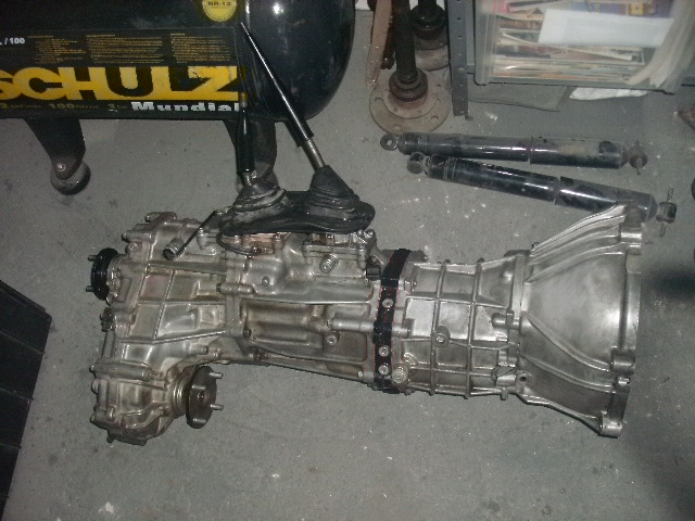

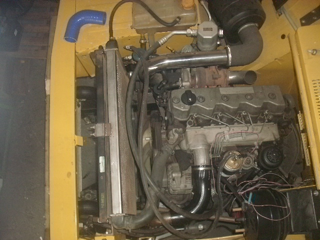

    MOTOR MWM 2.8 mec + CAMBIO HILUX 2.8 turbo intercooler 70mil km originais
    Vendo motor MWm mecanico completo com radiador de agua ar, e intercooler completo com 70 mil km originais retirado de uma S10 2002 mais cambio de hilux 2.8 com embreagem e flange tudo já montado e pegar e instalar estava montando em um engesa porém vou vender ele sem mecanica então segue anuncio desse conjunto ..
    valor 16.000,00
    separado eu quero 13.000,00 mil motor completo inclusive radiador de água , ar e intercooler
    cambio com flange mais capa seca e embreagem 4000,00
    tratar 11 9 94378782
    motor e cambio com nota fiscal...
    não aceito contra oferta e dispenso curiosos !!! motivo da venda estou negociando meu engesa sem mecanica ..

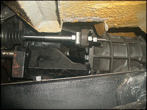

    Gabriel,
    Voce disse que esse cambio ja esta com flange, o eixo piloto ja esta modificado tambem para o cambio?
    e plug and play?
    Vinicius
    Usuário Avatar de gabriel correia
    15/08/2012
    881
    sim é plug and play o eixo piloto é hilux.. na verdade existe uma receita que poucos conhecem ..é tudo original nada de solda usa metade hilux e metade S10 ...plato s10 , disco hilux porém apenas um modelo é compativel com ela como espessura diametro que é igual ao da S10 o garfo capa seca e rolamento é de c10 .. já esta tudo montando e funcionando embreagem hidraulica do 608..
