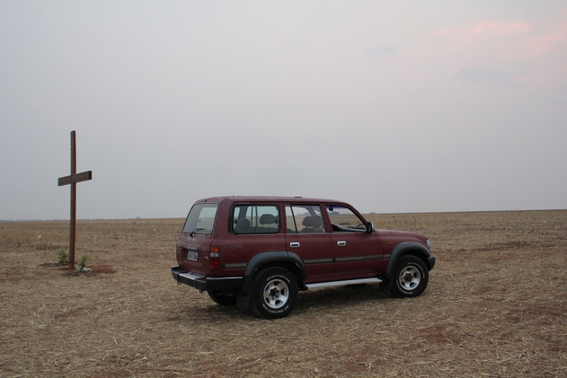

    Fase 1: OK
    Que venha a fase 2, restauração de parachoque a parachoque
    Agora é fazer dindin da Pajeronça pra começar a saga

    Valeu galera, só vocês sabem o quanto foi complicada essa primeira fase, não imaginam o peso que saiu das costas.
    Agora é no slow-motion, tranquilo, o ponto que era alvo de incertezas já foi devidamente sepultado.
    A viatura está agora numa pré-revisão, pra deixar ela em condições de rodar aqui e ali se preciso for.
    Ontem abrimos os cubos/munhões dianteiros, um lado perfeito e o outro com um retentor estourado (serve o retentor dianteiro do virabrequim do motor CHT) e a mola da RL partida, do resto também tudo OK.
    Elétrica também já fiz uma prévia, pra deixar tudo funcionando, ficou jóia.
    Acionamento e funcionamento da tração também OK.
    Vamos que vamos
    Abração
