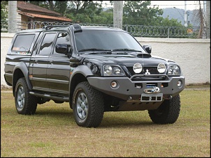

    Ola Urbano
    Inicialmente pensei em colocar meu rádio aí também. Depois fiquei com receio do forro não aguentar o peso. Além do forro tem algum outro ponto de ancoragem ?
    Acabei colocando no console. A antena coloquei aí também. Conversando com quem entende, o teto ( aqui tem o problema da altura ) ou o parachoque seriam os melhores lugares, sem precisar furar a lataria.
    Helio

    Fala Urbano
    Obrigado pelo elogio. Partindo de vc, já ganhei o dia ...
    No seu caso, essas duas orelhas é que realmente fazem a sustentação. No meu carro é diferente, por isso, fiquei com receio.
    Acabei colocando no porta treco abaixo do rádio. Deu sem problemas mas, tive que retirar um multiadaptador de tomadas de isqueiro, que estava aí, e passar para o lado.
    Obrigado pela informação e mais uma vez, boa viagem.
    Helio

    Citação Postado originalmente por hrodrigues Ver Post
    Ola Urbano
    Helio
    Helio, tá show a viatura cara, que belo conjunto, ficou muito harmônica, parabéns.
