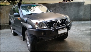

    Jeison parabéns pelo carro amigo. Está FANTÁSTICO. Muito bonito e bem montado!
    Eu ainda estou na fase do Troller, mas acredito que em breve eu chego na fase de querer um carro maior!
    E com certeza vou procurar uma Prado dessas, carro maravilhoso!
    Abraços e parabéns novamente!

    Fala Abreu
    Obrigado, mas o carro hoje está com o Newton, vendi ela (aliás, trocamos de viatura) alguns anos atrás.
    Tive o prazer de ver um carro montado com carinho ir para as mãos de um grande amigo e alguém que soube dar ainda mais atenção à essa bela viatura.
    Jeison Krauspenhar .'.

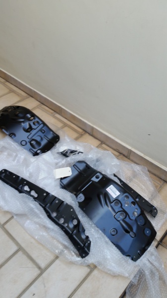

    Aproveitei o feriadão para finalmente instalar o kit de reforço nas caixas de roda. Deu um trabalhão, espero que sirva para alguma coisa . Tinham duas trincas de cada lado, junto ao arco dos para-lamas. Na parte de cima não tinha nada, mas instalei o reforço também.
    Já li muito sobre essas trincas em sites gringos e parece que ninguém tem certeza de qual a causa delas. O para-choque de aço e o guincho devem contribuir, embora sejam fixados no chassis e ele não tem nenhuma trinca. Uns falam que a suspensão mais rígida também pode colaborar com o problema. O fato é que a carroceria nesses pontos é muito frágil, tanto nas Prado como nas FJ Cruiser. Em alguns carros originais as trincas também aparecem.
    Se mais algum doido resolver fazer o serviço em casa, deixo algumas fotos. Não é difícil, só trabalhoso. Cansei de apertar parafusos, rsrsrs. O mais difícil, sem brincadeira, é tirar os rebites plásticos da proteção da caixa de roda ("asa de urubu"), mesmo com o sacador de rebites.
    Primeiro tem que tirar o para-choque, depois os faróis e o para-barro. Para soltar o para-lamas não é preciso tirar as molduras. Basta soltar os rebites plásticos que prendem a parte mais interna da "asa de urubu", os parafusos dianteiros (perto do farol), os 3 de cima e 2 traseiros: um perto da dobradiça da porta e um atrás do para-barro. Se cobrirem os parafusos com fita crepe não fica marca.
    Fotos abaixo: uma trinca, o kit, parafuso junto à porta e para-barro.

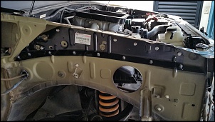

    Depois é ter paciência e começar a furar. Tem poucas interferências no cofre do motor, tive que tirar a bateria e a caixa do filtro de ar. Isso é fácil, não tem segredos. Comprei parafusos de inox M6 de 10 e 20 mm. A maioria usei de 10, são mais de 60 furos!
    Fotos abaixo do carro desmontado e depois com os reforços no lugar.
    Miniaturas de Anexos Miniaturas de Anexos 08' KZJ-120 - Andina-05desmontada.jpg   08' KZJ-120 - Andina-06superior-direita-1.jpg   08' KZJ-120 - Andina-07superior-direita-2.jpg   08' KZJ-120 - Andina-08inferior-esquerda1.jpg

    Aproveitei e coloquei umas chapinhas por dentro, junto às trincas. Reforço do reforço . Depois pintei o arco do para-lamas com bate-pedra, como é o original.
    Ao montar tudo descobri mais um probleminha: a ponta do para-lamas, na extremidade dianteira, é fixada numa cantoneira soldada no carro. A solda estava quebrada nos 2 lados . Mais um furo e parafuso nela.
    Fotas abaixo: reforços internos, bate-pedra e o novo parafuso na fixação do para-lamas.
    Miniaturas de Anexos Miniaturas de Anexos 08' KZJ-120 - Andina-09reforco-interno-1.jpg   08' KZJ-120 - Andina-10reforco-interno-2.jpg   08' KZJ-120 - Andina-11batepedra.jpg   08' KZJ-120 - Andina-12paralamas.jpg

    Oi Humberto, comprei aqui:
    http://www.euro4x4parts.com/pieces/l...e_renfort.html
    Fique atento porque tem que ser do modelo diesel e 4 portas.
    Eles enviam para o Brasil, o duro é que o preço do Euro e impostos não está ajudando muito. Minha irmã trouxe da Europa para mim
