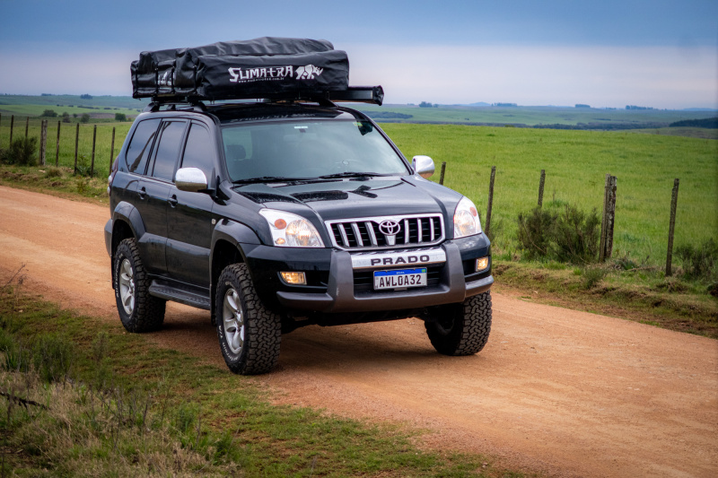

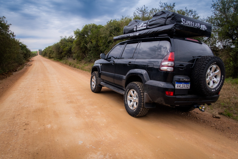

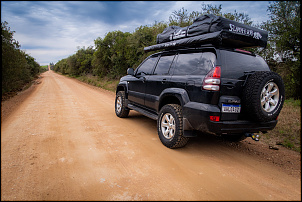

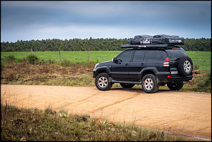

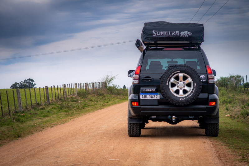

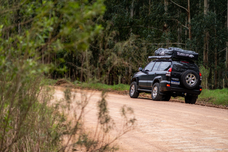

    Esse final de semana a Ozzie, recebeu mais alguns upgrades.
    Instalamos a barraca Sumatra 4x4, modelo Kangaroo e o toldo lateral 2,5 x 2,5m.

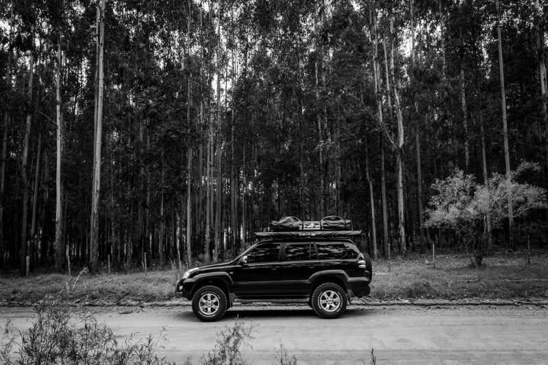

    Atualizando algumas questões da Ozzie. No último mês fiz alguns upgrades na viatura.
    Levei ela para o Japa de São Paulo e instalamos a listinha abaixo:
    Lift 2"
    Unichip
    Automação Vidros, Travas e Portas
    Sistema Start Stop
    Controles no Volante
    Aparelho de Som
    Interior em LED
    Iluminação cofre do motor
    Lanterna de neblina
    Lift 2"
    Instalamos o kit de 2" da Tadsson, com espaçadores de roda 32mm da AVM.
    Para não forçar os pivôs superiores, trocamos por pivôs específicos para lift de 2"importados da Austrália.
    Ainda faltam trocar as bieletas traseiras para ficar perfeito. Ficou com ótimo vão livre do solo.
    As impressões depois da instalação: O carro balança um pouco mais, mas, não da pra ir contra as leis da física.
    Para uma dirigibilidade dentro das leis de trânsito, não mudou nada, o carro continua muito estável e seguro.
