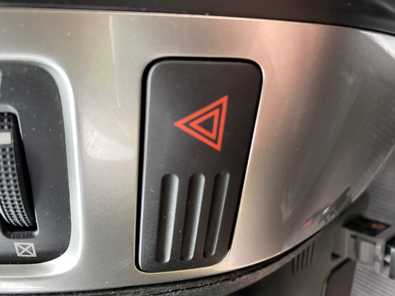

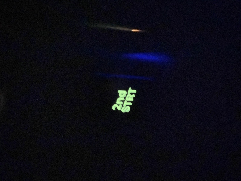

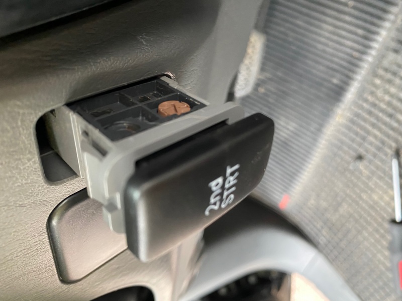

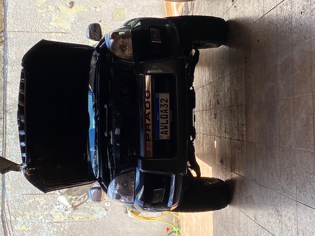

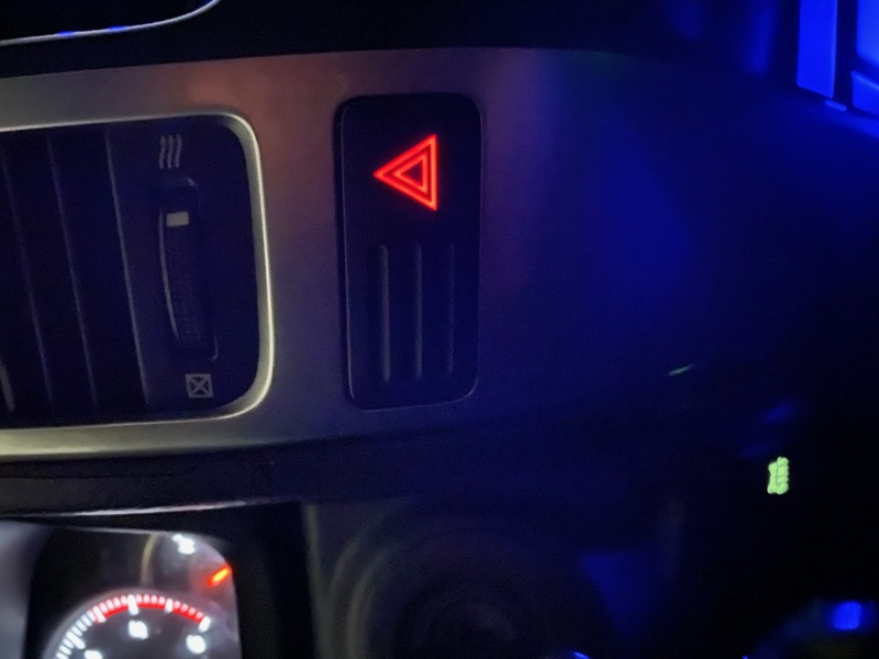

    No painel eu estava com 2 botões com a luz queimada. o 2th Start e o Alerta. O 2th Start a luz não fazia falta, troquei mais por preciosismo. Mas o botão de alerta fazia falta a iluminação noturna. Na estrada, quando tudo para repentinamente, a reação é apertar o alerta, mas com ele escuro, não era tão intuitivo assim. Encomendei as lâmpadas na concessionária e troquei em casa. :concordo:
    Anexo 573935 Anexo 573936
    Anexo 573937 Anexo 573938

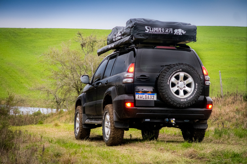

    Esse final de semana a Ozzie, recebeu mais alguns upgrades.
    Instalamos a barraca Sumatra 4x4, modelo Kangaroo e o toldo lateral 2,5 x 2,5m.
    Anexo 573995
    Anexo 573996
    Anexo 573997
    Anexo 573998
    Anexo 573999
    Anexo 574000

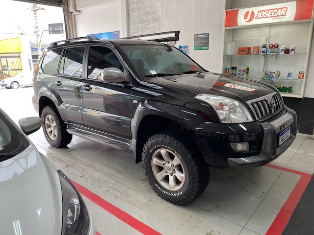

    Lift 2" :safari-rig:
    Instalamos o kit de 2" da Tadsson, com espaçadores de roda 32mm da AVM.
    Para não forçar os pivôs superiores, trocamos por pivôs específicos para lift de 2"importados da Austrália.
    Ainda faltam trocar as bieletas traseiras para ficar perfeito. Ficou com ótimo vão livre do solo.
    As impressões depois da instalação: O carro balança um pouco mais, mas, não da pra ir contra as leis da física.
    Para uma dirigibilidade dentro das leis de trânsito, não mudou nada, o carro continua muito estável e seguro.

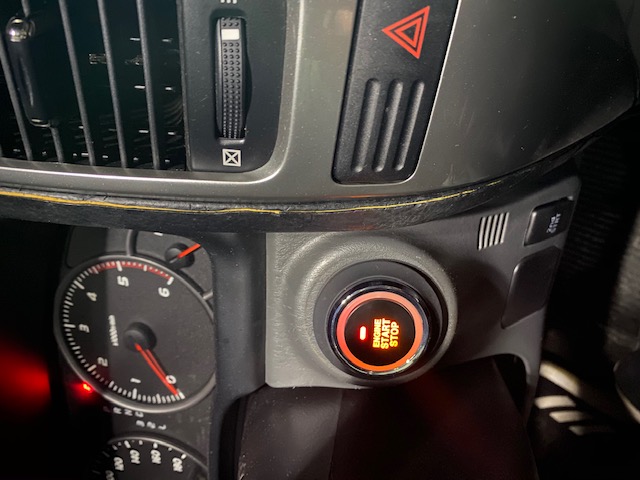

    Sistema Start Stop
    Instalamos o sistema de ignição Star Stop Keyless, ou seja, eu não preciso mais de chave para ligar o carro. O sistema funciona através de um chaveiro de presença. Quando me aproximo com o chaveiro do carro, ele abre as portas, quando me afasto do carro ele tranca a portas, levanta os vidros e rebate os espelhos. Ao entrar no carro, basta pisar no freio e apertar o botão Start Stop para dar a partida. Através do chaveiro também é possível abrir todas as janelas do carro para refrescar o interior ou ligar o carro à distância para ir resfriando o ar condicionado. Também é possível abrir e fechar o carro através de um painel numérico touch screen no parabrisa do carro.
    Anexo 574253

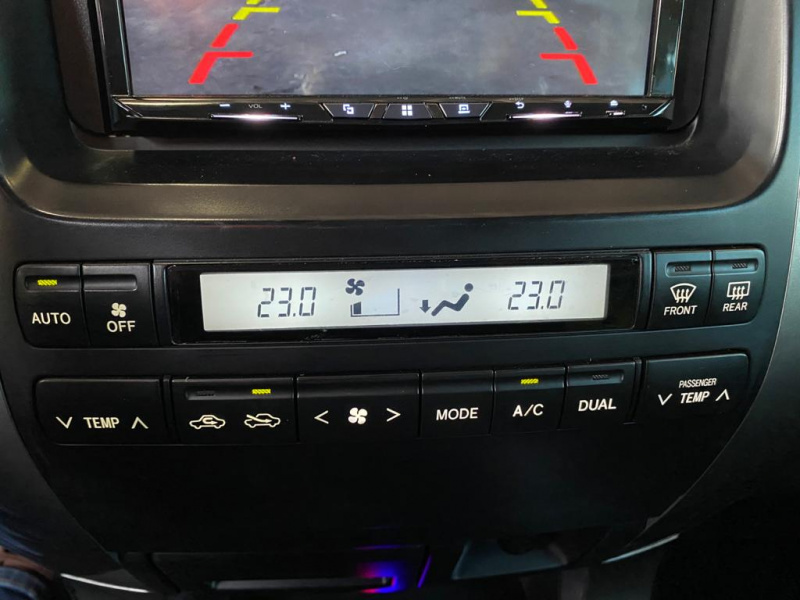

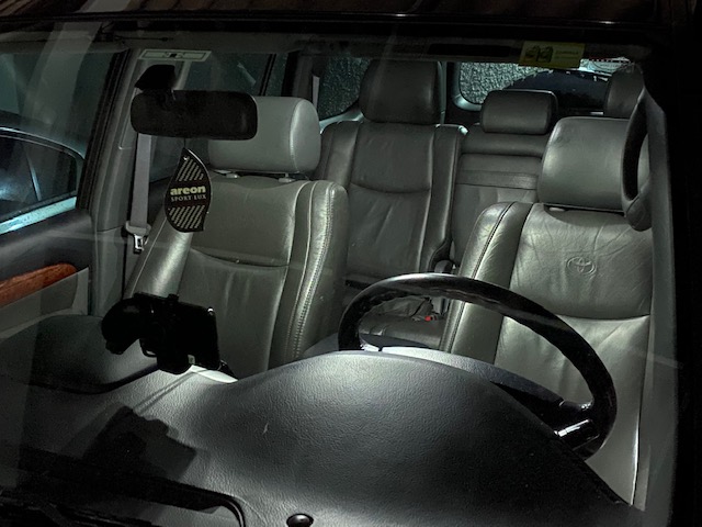

    Interior em LED
    Troquei todas as lampadas do interior do carro para LED. Portas, leitura frontal, central, porta-malas, porta-luvas e espelho do quebra-sol. A Prado tem o painel de instrumentos em luz branca, o computador de bordo em tom azul e o ar condicionado em cor verde. Para manter um padrão mais interessante, troquei também os leds do aparelho do ar condicionado para branco. Assim o interior ficou mais harmonioso.
    Anexo 574259Anexo 574258Anexo 574257

    Com o botão start/stop, como fica aquela espera inicial de dois ou três segundos antes de girar o motor, para o funcionamento das velas aquecedoras?:pensativo:
  • 14/09/2020, 15:17
    maikpenner
    Olá Glaicon, boa pergunta. :pensativo:
    No Start Stop, você tem algumas formas de dar a partida.
    De manhã, quando o motor está frio, eu utilizo a primeira forma:
    Pressionar 1 vez o botão, é como se estivesse mudando a chave para a posição ACC.
    Pressionar a 2ª vez, é como se estivesse virando a chave para a posição ON.
    Pressionar a 3ª vez, é como se estivesse virando a chave para a posição START.
    Ou seja, ao pressionar 1 vez, você pode ligar o som.
    Ao pressionar 2 vezes, o carro liga o painel, é nesse momento que ligam as velas aquecedoras.
    Ao pressionar a terceira vez o carro liga.
    Uso esse procedimento quando o carro está frio.
    Quando o carro já está aquecido, ou em uso durante o dia, basta pisar no freio e apertar uma vez o botão e o carro liga. :concordo:
    Ou, através do controle remoto, você também pode pressionar o botão e dar a partida, mesmo estando fora do carro, e deixar o ar condicionado gelando. :dance:

    Entendi.
    Dúvida sanada.
    Viatura perfeita.:concordo:
