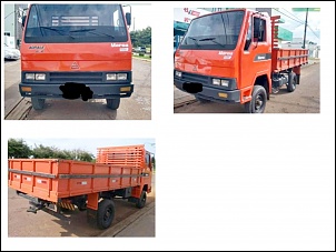

    Nos anos 80 a Agrale fabricou algumas unidades do 1600D com 4x4 original na versão caminhão.
    O eixo dianteiro era Braseixos 405, o mesmo dos caminhões Engesa EE34 e a caixa de transferência era separada do câmbio.
    Esse mesmo conjunto de eixo e caixa era vendido pela Engesa para transformar D10 e D20 em 4x4.
    Isso indica ser plenamente viável a adaptação num furgão 1800D.
    Eu tenho o eixo e a caixa de tração originais para adaptar no meu 1800D, mas devido a outros fatores talvez tenha que abortar o projeto...(Editado)
    4X4 Brasil Razão: Adequar regras de postagem 2 / 2.7

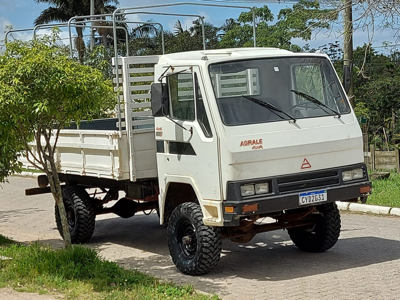

    19/07/2019
    Rio Grande/RS
    1
    Cool Agrale 4x4 raiz
    É o mesmo da foto, só que agora recebendo os cuidados
