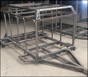

    Finalizada a Estrutura Tubular do Chassis do Baú:
    Agora irá para a etapa da fixação do Reservatório D'Água de 120 L que será fixado embaixo desse Chassis, para depois seguir para instalação da Suspensão.
    Trabalho dos caras na Paes Engates é excelente, mas não pode ter pressa, pois vão trabalhando aos poucos, conforme sobra um tempo na demanda que eles têm de outros projetos.

    Excelente Alexandre!
    Está muito robusto! Qual a espessura das paredes desses metalons? Cuidado para não ficar tão pesado!
    Mas está bruto e bonito! Show de bola!

    Acabei nem perguntando qual a espessura das paredes da estrutura em aço carbono.
    Estimativa é de que a estrutura final pese em torno de 250 Kg (T) e carregado com os acessórios e material para camping, chegue a 500 Kg (PBT).
    Devido às Rodas Aro 15" com Cubo de Roda Furação 6x139,7 o Sistema de Freio Inercial ficaria muito caro, não compensando a instalação do mesmo.
    Terei que testar na prática, pois o Sistema de Freio do Troller 3.0 é muito ruim. Caso fique constatado na prática que ficou perigoso conduzir assim, então terei de gastar com Freio Inercial futuramente.

    Citação Postado originalmente por Alexandre Mello Ver Post
    Acredito que ficará mais pesado que isso na prática (full loaded), mas não creio que tenha motivo para se preocupar.
    Veja no manual do Troller que acredito que até 750kg ele puxe sem necessitar de freio inercial.
    Se necessitar de freio inercial, sugiro procurar a AL-KO. Creio que eles tenham uma solução para munheca 360 e freio inercial integrados.
    Não é barato, mas vale a pena!
