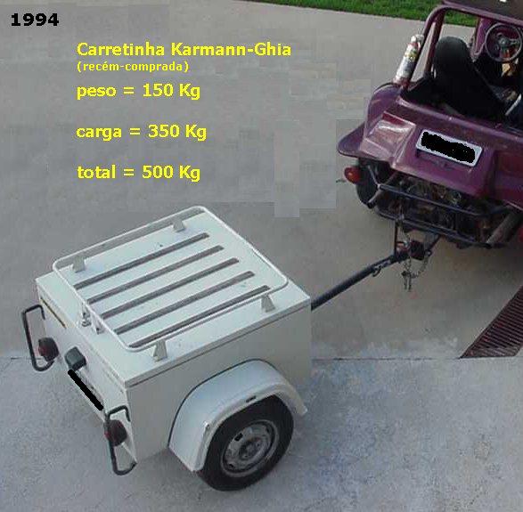

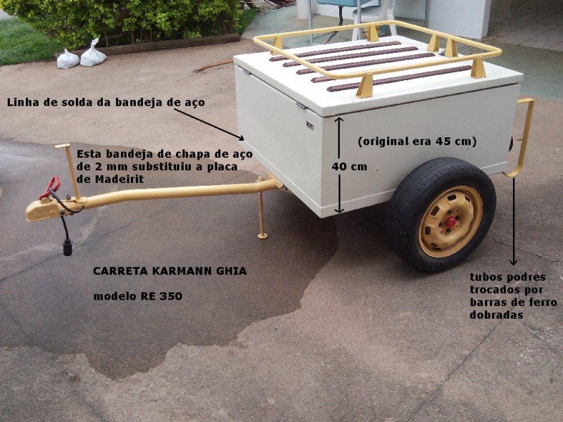

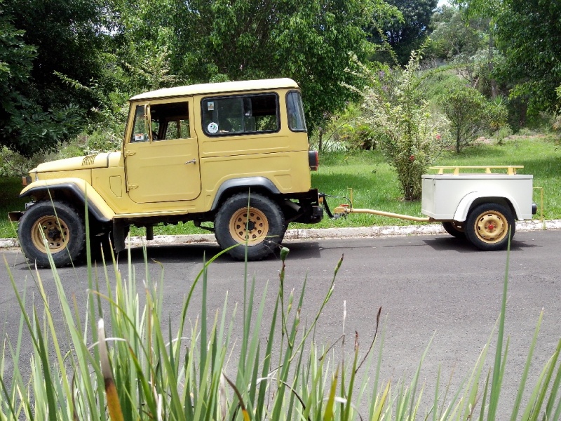

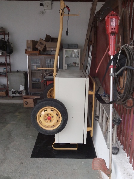

    Já tive bagageiro e carretinha tipo camping e minha opção é pela carreta. Não paga IPVA e o licenciamento anual é barato. Pode-se carregar muita coisa e é muito prática. Nos Jipes o bagageiro volumoso eleva o centro de gravidade, que já é alto e nas curvas ou terrenos inclinados é mais arriscado. Uma desvantagem da carreta é o espaço para guardar, pois ocupa o lugar de um carro pequeno. Felizmente a minha permite guardar em pé e assim ocupa pouco espaço. A manutenção é muito simples e barata.
    É preciso lembrar que qualquer veículo rebocando carreta ou outro veículo passa a ser considerado como se fosse um veículo pesado e precisa ficar neste limite de velocidade nas estradas bem policiadas, senão pode ser multado.
    Se a carreta tiver peso bruto acima de 750 Kg é obrigatório o uso de freio inercial.
    Manobrar um carro ou Jipe com carreta engatada exige um pouco de prática.
    Anexo 572205 Anexo 572206 Anexo 572207 Anexo 572208 Anexo 572209 Anexo 572210 Anexo 572211 Anexo 572212
    Carretinha Karamann-Ghia tem peso bruto máximo de 500 Kg e pode ser tracionada por qualquer carro, sem problema.
