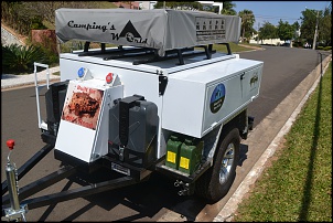

    2. Em caso de instalar barracas de teto em outros veículos, no meu caso, um Troller, decidi projetar e fabricar um off-road-trailer e instalei a barraca em cima do baúzão dele, com espaço e volume neste baú para levar até a sogra se precisar. Não tenho problema de estabilidade e arrastro aerodinâmico devido à não ter peso e nem um trambolhão em cima da capota (minha barraca pesa 55 kg, uma CW modelo Fronteira, tamanho família), sendo a carreta leve, prática e compacta para rebocar.
    Mais detlahes em:
    http://www.4x4brasil.com.br/forum/ve...brasil-26.html (Alguem conhece quem fabrica reboques assim no Brasil)
    vide algumas fotos:

    Meu GLP é o botijão popular e fácil de achar, o P5 da Ultragás, dura uns 2 meses em caso de viagem longa / expedição. Dá para fazer sopa, miojo e café por muito, muito, muitos dias; se levar então minha sogra-cozinheira-forno&fogão, aí sai um rango com inúmeros outros quitutes e guloseimas.
    Meu fogão é o do tipo caminhoneiro 2 bocas alta-pressão, coisa de 70 mangos no máximo...fotos do meu baú "gourmet" virão em breve...
    link da Ultragaz: Ultragaz - Produtos
    fotos do botijão na carreta, preso por baixo do piso com 2 parafusos parrudos:
    obs: o pneu da carreta é o mesmo do original de meu Troller 2011. Saúde!

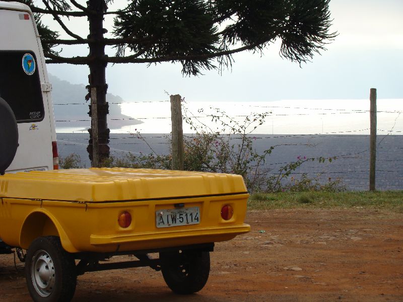

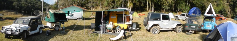

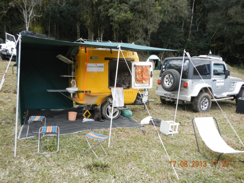

    Ola esse fim de semana acampei com um amigo que fez uma carreta semelhante a sua,puchando com um gurgel, eu usei minha carreta mini trailer puchando com um trolher, fantatico, o acampamento bem como o forra de estrada.veja OFF-ROAD-CAMPISMO abraços-acampamento-em-betania-066.jpg-acampamento-em-betania-038.jpg

    Esta sua carreta amarela mini-trailer parece ser a precursora do tão sonhado e desejado Conqueror 490!!! Pelo jeito o pé direito interno dela é bem generoso.
    Parabêns pela carreta, fotos e o mais importante, pelo passeio com os amigos !

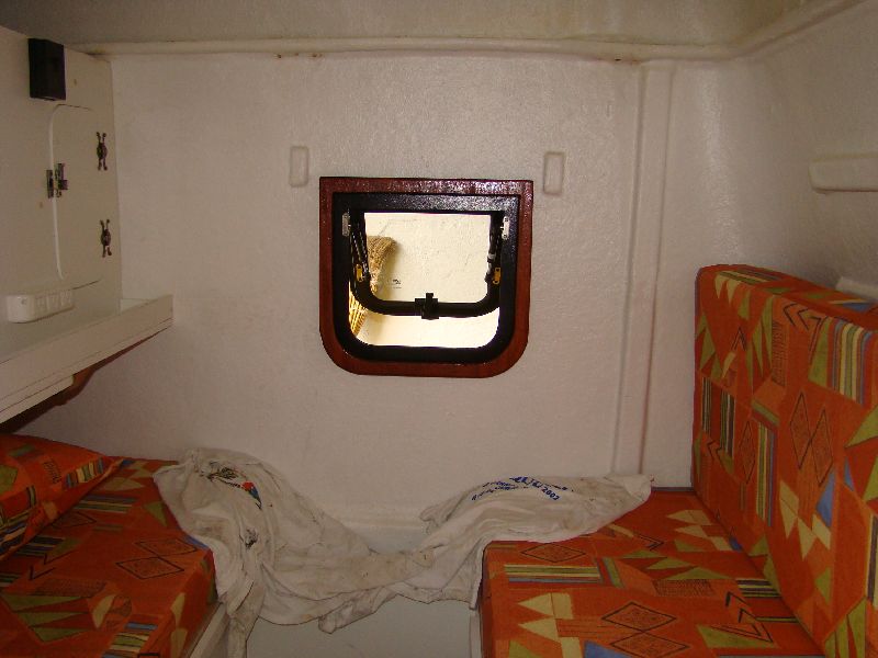

    Citação Postado originalmente por Rubens Linhalis Ver Post
    Erico..
    Coloca mais fotos do interior da sua carretinha. Saber o que tem nela, com é o esquema da cama e etc. Muito interessante!
    abraços

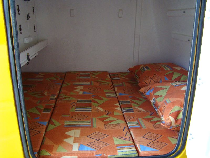

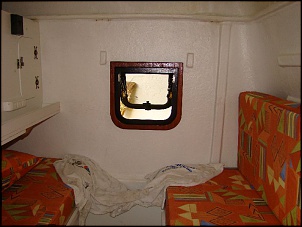

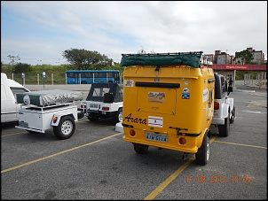

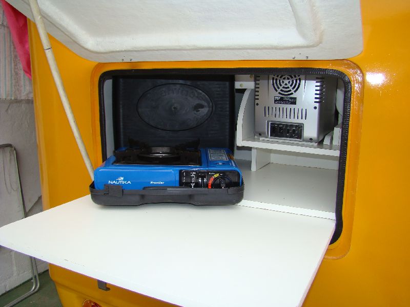

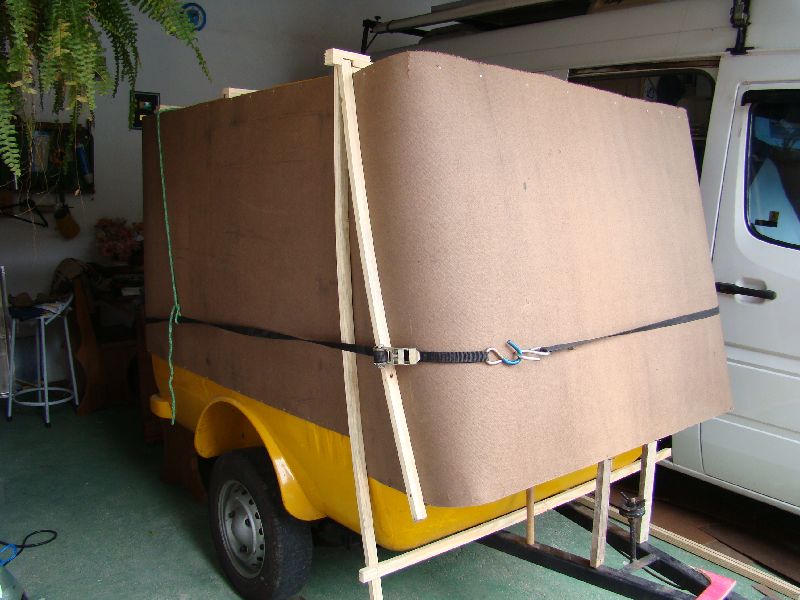

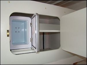

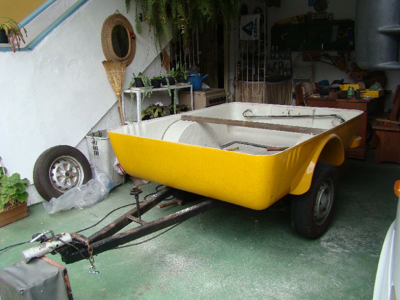

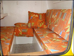

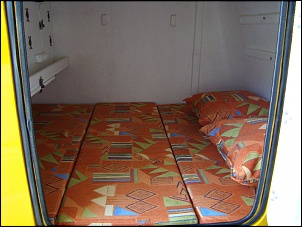

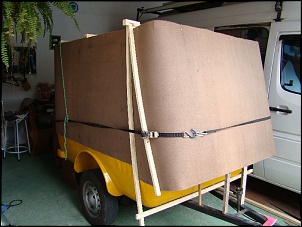

    Respondendo, masi fotos,
    na realizadade eu comprei a carreta baixa, cfe. a foto, depois cortei e refiz mais alta, tudo em fibra, detro tem armarios, na parte debaixo colchão deposito, a cama ficou 2 mts x 1.30cm, uma cama de casal, na parte de traz uma mini cozinha,ficou muito pratica, tambem adaptei avance para mais conforto, com ela ja viajei muito inclusive Tocatins-Jalapão e muitas outras viagem na região.veja as fotos
    -regata-ilha-bella-julho-08-521.jpg-dez-2008-002.jpg-dez-2008-011.jpg-dez-2008-011.jpg-dez-2008-082.jpg-dez-2008-083.jpg-dez-2008-130.jpg-dez-2008-085.jpg-dez-2008-134.jpg-dez-2008-167.jpg-termas-do-arapey-maio-2009-113.jpg
    Vaja OFF-ROAD-CAMPISMO

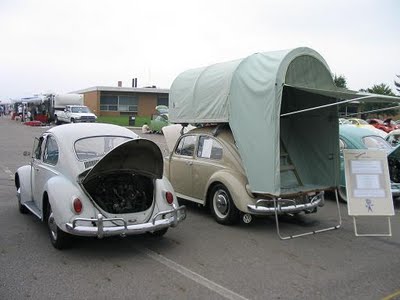

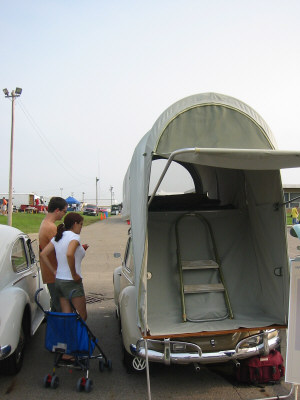

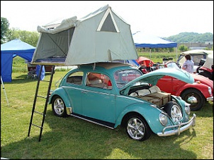

    83
    720
    gostaria de ver mais fotos desse fusca combarraca de teto, seria possivel?

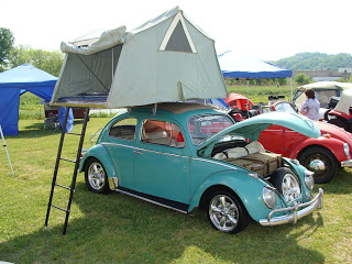

    Citação Postado originalmente por dinhorlf Ver Post
    Estilo similar à nossa nacional da CW:
    Barraca estilo "Conestoga Wagon", com look daquelas carroças americanas dos tempos do faroeste:
