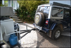

    Meu GLP é o botijão popular e fácil de achar, o P5 da Ultragás, dura uns 2 meses em caso de viagem longa / expedição. Dá para fazer sopa, miojo e café por muito, muito, muitos dias; se levar então minha sogra-cozinheira-forno&fogão, aí sai um rango com inúmeros outros quitutes e guloseimas.
    Meu fogão é o do tipo caminhoneiro 2 bocas alta-pressão, coisa de 70 mangos no máximo...fotos do meu baú "gourmet" virão em breve...
    link da Ultragaz: Ultragaz - Produtos
    fotos do botijão na carreta, preso por baixo do piso com 2 parafusos parrudos:
    obs: o pneu da carreta é o mesmo do original de meu Troller 2011. Saúde!
