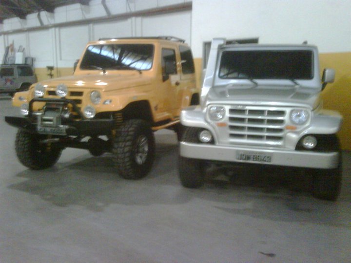

AI VAI O MEU SETUP.
- TROLLER RF ANO 2000
- MOTOR ORIGINAL, AP 2.0, COM 107.000KM
- PNEUS 35" TREPADOR, USANDO 26 LIBRAS PARA ESTRADA ASFALTADA, RUA CALÇADA E ESTRADA DE TERRA
- CALÇOS DE MOLA DE TECNIL DE 40MM
- CALÇOS DE CARROCERIA DE 1,5"
- BLOQUEADORES SELETIVOS 100% DIANTEIRO E TRASEIRO EATON
- RELAÇAO C&P REDUZIDAS 8/43
- SEMI EIXOS DE ACO CROMO DA ENFER (TRASEIRO E DIANTEIRO)
- DUPLO AMORTECEDOR DE DIREÇAO ( UM ORIGINAL DA D20 E OUTRO ADAPTADO DA F250 COM O KIT DA superbreakdisk.
- AMORTECDORES ORIGINAIS, DANDO BATENTE NA TRASEIRA
- MOLAS ORIGINAIS
- GUINCHO HMZE 12.000LB ELETRICO
- PARACHOQUES DA TECNOTRILHA
- MESA DE GUINCHO DA MACERAL
- FAROIS ORIGINAIS E FAROL DE NEBLINA AMARELO INSTALADOS NO PARACHOQUE ( EM CASO DE TRILHA PODEM SER REMOVIDOS FACILMENTE COM UMA CHAVE E A ISNTALAÇAO TEM UMA CONECTOR PARA SER SOLTO ATRAZ DO PARACHOQUE). É MASI BONITO QUE FUNCIONAL, PRINCIPALMENTE NAS TRILHAS.
- SUPORTES DOS FAROIS DA POWER OFFROAD
- VELAS IRIDIUM IX
- SNORKEL E FILTRO ESPORTIVO IN BOXE
- RADIO COBRA PX
- SOMPAIONNER E COM DUAS CAIXAS 9X6 ( MERECE PELO MENOS UM AMPLIFICADOR)
- CAPOTA DE LONA
- PROTETORES DE TANQUE, CAIXAS E PEITO DE AÇO
- DEMAIS COMPONENTES DA MECANICA ORIGINAL
- BIELETAS ORIGINAIS NA DIANTEIRA E BIELETAS DA F250 NA TRASEIRA.
- USO DO VEICULO PARA TRABALHAR NA ZONA RURAL, PASSEIOS NA PRAIA E ESTRADA DE ASFALTO. NAO SOU AINDA PRATICANTE DE TRILHA, MAS QUEM SABE NO FUTURO. O PROBLEMA MAIOR E QUE NAO TEM JEEPEIROS NA MINHA REGIAO O PESSOAL CURTI TRILHA DE MOTO.
- ALARME E CHAVE GERAL
- TROCA DOS BANCOS DIANTEIROS PELO DO CHRYSLER 300 ( JA ESTAO EM CASA)
- COLOCAÇAO DE DUPLO AMORTECEDOR POR RODA, VOU INSTALAR OS PONTO DE FIXAÇAO E EXPERIMENTAR, POSTO DEPOIS OS RESULTADOS
- TROCA DOS MAORTECEDORE POR MODELOS PRESSURIZADO MONOTUBO, AINDA A ESCOLHER A MARCA.
- DUVIDAS QUANTO A CONTINUAR COM AS MOLAS ORIGINAIS OU TROCAR PELO MODELO DO DIESEL. A ROTA4X4 ME OFERECEU UM MODELO QUE LEVANTA O DIESEL DE 6 A 8 CM E LEVANTARIA MAIS AINDA O RF, AI VEM A MINHA PREOCUPAÇAO POIS JA ESTOU SATISFEITO COM A ALTURA USANDO OS CALÇOS QUE SAO SO DE 40MM. O MODELO NOVO ORIGINAL DO DIESEL SEI QUE É MAIOR MAS NAO VIR NINGUEM INFORMANDO COMO FICA NO TROLLER RF, POR SEREM MAIS FIRMES E MAIORES DEVEM LEVANTAR O TROLLER RF. SE ALGUEM TIVER EXPERIENCIA FAVOR POSTAR.
- TURBINA O MOTOR, ESTE PROJETO SO PARA 2012-2013
- CONFECÇAO DE CAPOTA DE LONA NOVA. A ANTIGA ( ORIGINAL) ESTAVA RUIM NA PARTE TRASEIRA. CORTEI ELA (DIVIDIR EM DUAS PARTES) A NIVEL DA BARRA TRANSVERSAL DO SANTO ANTONIO. ESTOU USANDO SO PARA PROTEGER DO SOL A PARTE DIANTEIRA. O PROJETO É REFORMA A PARTE DIANTEIRA E FAZER A PARTE TRASEIRA DA CAPOTA DE FORMA QUE ELA FIXE SE NA PARTE DIANTEIRA DA CAPOTA, NA LATERAL E NA TRASEIRA DO TROLLER POR VELCRO E BOTOES, ASSIM DA ANDAR SEM A CAPOTA DA PARTE TRASEIRA, MAS PROTEGIDO DO SOL ( VAI SER BOM NO VERAO NA PRAIA).
- INSTALAÇAO DE ENGATE TRASEIRO MODELO DO NOVO (JA COMPRADO), MAS COM A PONTEIRA COM AJUSTE DE ALTURA NA VERTICAL, POIS OS PNEUS 35" DEIXAM O ENGATE ORIGINAL MUITO ALTO PARA REBOCAR CARRETINHA.
