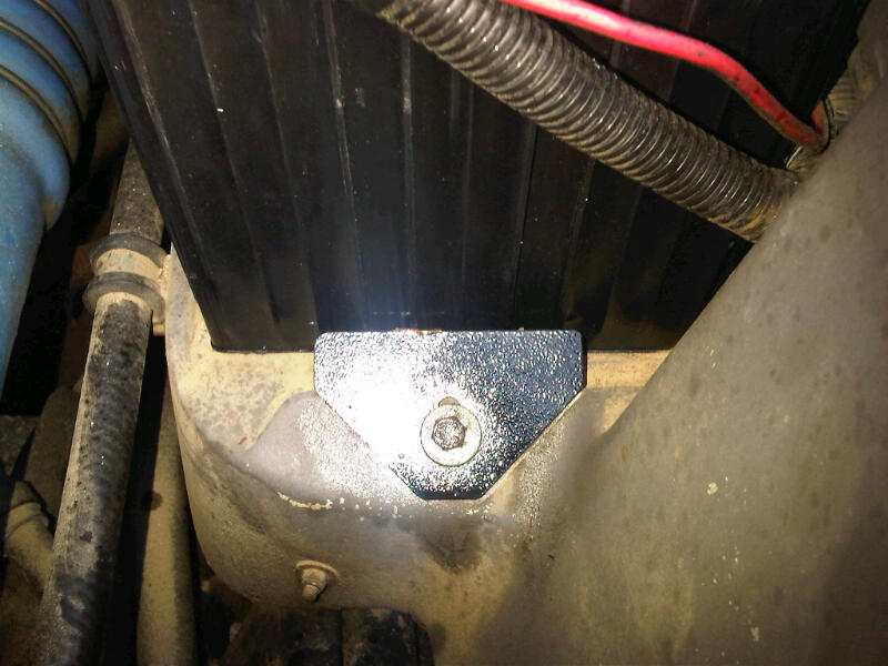

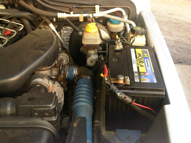

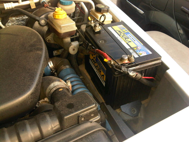

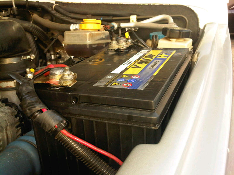

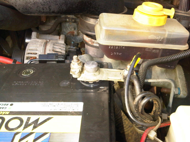

    Meu velho Trolleiro, a de 90 é no tamanho exato, ela passa muito pertinho dos tubinhos que saem do burrinho de freio, a principio nem pensava que ia caber, mas não chegam a encostam nela. Quanto a fixação eu estava pensando em colocar uma cinta que seria de fácil execução e pegaria a bateria pelo meio entre os polos, mas não foi necessário porque apesar de não possuir aquele esbarro na ponta dessa bateria, ela pegou aperto com a base original... vou tentar anexar as fotos que postei lá no troller clube por aqui...

  • 28/08/2012, 22:40
    JEFFCATUNDA
    Não foi necessário mexer em nada.
    Para retirar a antiga basta retirar esse parafuso que aparece na base da bateria, não precisa retirar o do outro lado.
    Coloca a bateria, coloca a base e aperta o parafuso... Ele vai prender a bateria entre as duas bases originais.
    Para por uma cinta
    é bem simples, pode puxar de um parafuso da base para o outro, ou furar e fixar na transversal.
