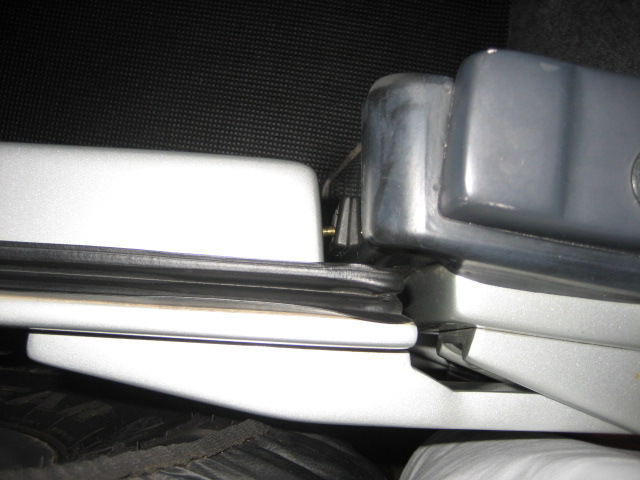

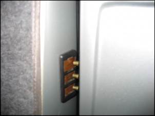

    Mais uma dica q esqueci de comentar para quem quizer fazer este tipo de instalação...
    1- Vejam nas fotos a posição que fica melhor do contato fixado na carcaça... esta peça é assimétrica e se fixada ao contrário não fica bom - a parte mais estreita do contato deve ficar para o lado de dentro do porta malas.

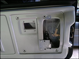

    Este fds fui verificar se tava tudo em ordem na trava elétrica que instalei.... só conferir.... e aproveitei para tirar uma foto.... assim fica bem claro de como fica a instalação da trava na tampa do porta malas.....
    Esta foi a melhor posição q encotrei para a instalação da trava
    1- Precisou cortar um pouco a fibra pra ficar numa posição boa...
    2- Fiz um suporte em chapa #1mm para fixação da trava elétrica...
    3- Fiz uma guia em chapa #1mm para passagem da haste da trava ficar na posição.... OBS: esta haste ficou em formato de "U"
