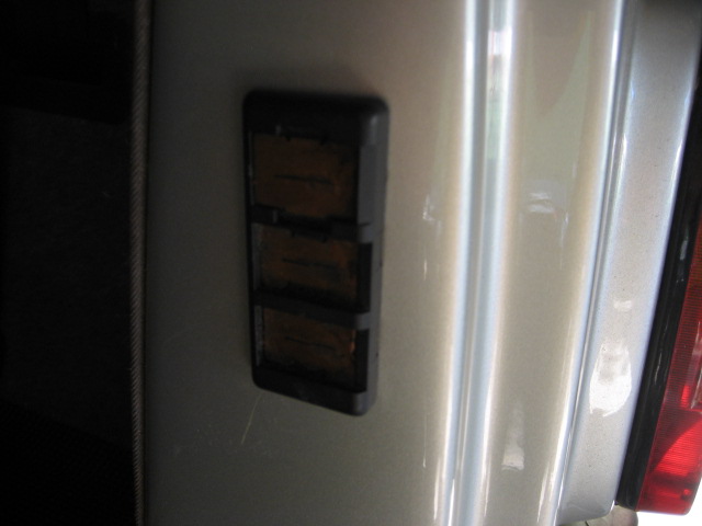

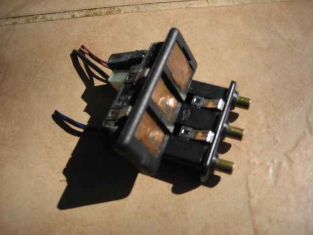

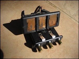

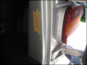

    1- Cortar a fibra da tampa do do porta malas – proteja a pintura com fita adesiva, desenhe o corte a ser feito, use a furadeira e depois uma serrinha de ferro para terminar o corte.... para acabamento, use uma lima.
    2- Fixe o contato – parte dos 3 pinos na tampa e em seguida passe pincel atômico na ponta dos contatos - feche o portamalas varias vezes até os pinos q foram pintados marcarem onde furar a fibra na carcaça.
    Deste contato é só passar a fiação até o outro lado do porta malas com um passa fio e ligar na trava elétrica.
    3- Muito importante... os pinos do contato do porta malas são muito longos, portanto precisa ser feito um distanciador para estes contatos, caso contrário eles vão enroscar na aba dos contatos instalados na carcaça – para este espaçador usei um tubo plástico q tinha na mão – vai da criatividade. (ver última foto deste post)
    Miniaturas de Anexos Miniaturas de Anexos -img_5009.jpg   -img_5010.jpg   -img_5003.jpg   -img_5007.jpg   -img_5013.jpg

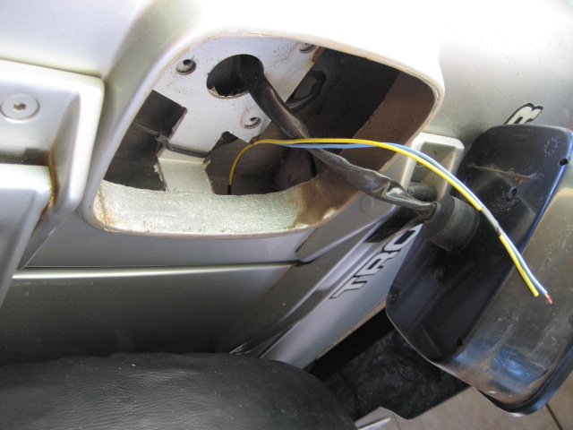

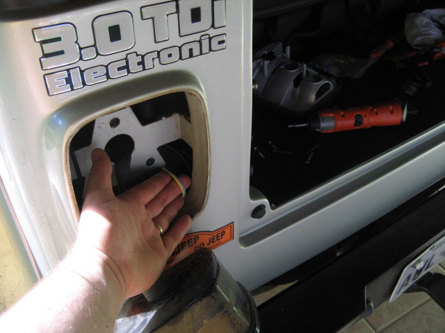

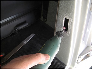

    1- Novamente use fita para desenhar a abertura - furadeira e serra de ferro para fazer o furo e lima para acabamento – nesta parte a fibra tem uns 8mm de espessura então usei uma microretífica e pontas de desbaste para abrir os encaixes para os grampos de fixação do contato.
    Miniaturas de Anexos Miniaturas de Anexos -img_5002.jpg   -img_5004.jpg   -img_5014.jpg

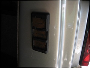

    1- Bom.... os contatos instalados ficam deste jeito

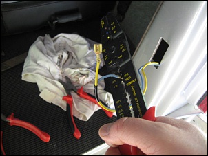

    1- Para passar a fiação, basta tirar as lanternas e com um passa fio levar a fiação para o lado do motorista
    2- Com a fiação passada para o lado esquerdo da vtr – passe ela até a tampa da caixa de rodas.
    Miniaturas de Anexos Miniaturas de Anexos -img_5015.jpg   -img_5016.jpg   -img_5017.jpg   -img_5018.jpg
