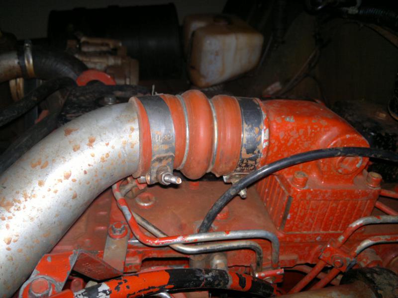

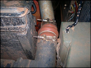

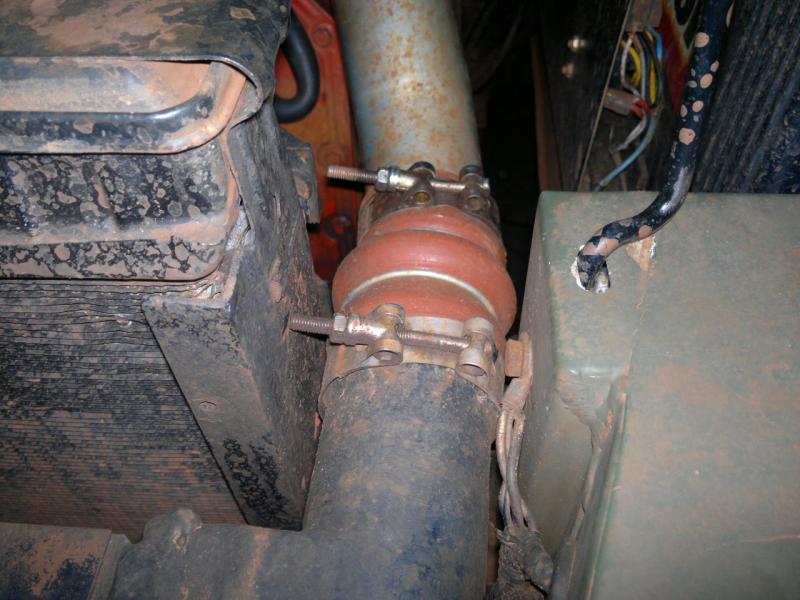

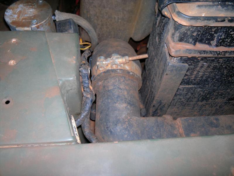

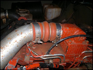

    Na minha opinião, o problema não é da mangueira, mais sim a abraçadeira que a segura.
    No Fuzileiro, coloquei abraçadeiras de aço inox, para alta pressão.
    Retirei as mangueiras lonadas, que eram duras e transmitiam vibração excessiva para o intercooler, que por sua vez, para a carroceria, e coloquei siliconadas, deixando o bruto, mais manso no quesito ruído!
    Eu ACHO que o problema é a abraçadeira!
    Segue fotos!
    Miniaturas de Anexos Miniaturas de Anexos Soltando mangueira do intercooler-22072011388.jpg   Soltando mangueira do intercooler-22072011389.jpg   Soltando mangueira do intercooler-22072011390.jpg

    Olá Kim!
    Essa mangueira que você utilizou no Fuzileiro é de qual carro/caminhão?
    Pelo valor da mangueira do Intercooler do Troller, penso em fazer igual a sua instalação, utilizando tubo de aço inox ou aluminio com estas mangueiras nas extremidades. O difícil é fazer uma curva de 90 graus no tubo sem ter o diametro interno reduzido.
    Você tem alguma idéia como fazer as curvas de 90 graus em tubo?
    Rubens
    Usuário Avatar de Kim
    17/10/2005
    Nova Aliança do Ivaí/PR
    10,357
    Rub!
    É mangueira siliconada de 2"1/2, usado em diversos diesel!
    O tubo que uso, é de ferro, para ser mais específico, é o adaptador da F1000, usado para retirar o abafador, deixando direto, com alguns recortes.
    Depois pintei de prata!!! (colorging)
    Uso o intercooler do caminhão VW 8-150.
    Motor Cummins com uma turbina holset HX30W com eixo de titanio.
    1,3kg de pressão
